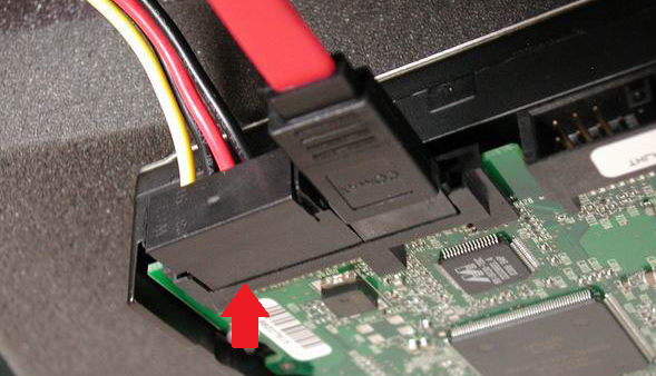

In de volgende afbeelding zie je een SATA stroomaansluiting.
