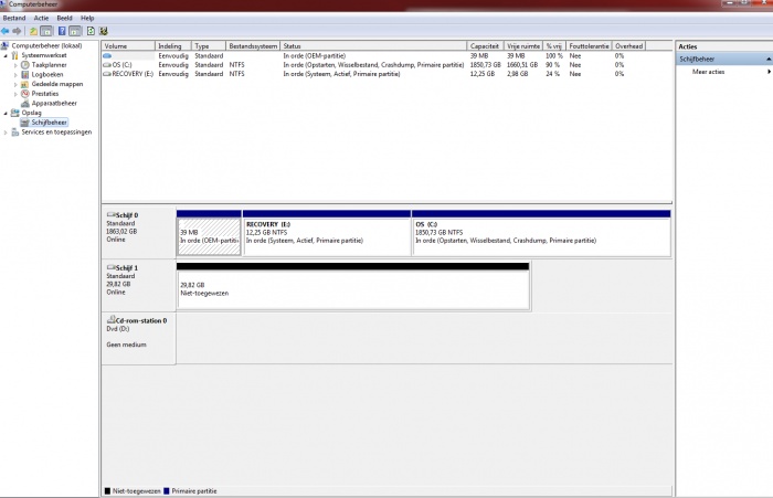

Ik voeg een schermafbeelding bij van schijfbeheer.
De schijf werkt correct op een andere PC (weliswaar onder XP, maar voor de crash werkte hij ook onder Windows 7 correct).post-43896-1417705439,6557_thumb.jpg
De afbeelding is niet echt duidelijk.
In bericht 1 staat dat het gaat om een schijf van 1TB.
In de afbeelding is er een niet toegewezen ruimte, maar daar staat iets van 29,82GB klopt dat?????

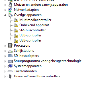

Staan er in apparaatbeheer gele driehoekjes of een rode cirkel, bij welke hardware?

Je hebt dus een SSD schijf van 32 GB (op dit moment de niet toegewezen schijf) die is geplaatst om je besturingssysteem (Windows) op te plaatsen.
Die schijf (2TB) waarop nu Windows op geïnstalleerd is, is eigenlijk bedoelt om je data (persoonlijke bestanden) op te slaan.
Dus de installatie van Windows staat eigenlijk op de verkeerde schijf :damnmate:
Vind ik vreemd - ik heb het OS helemaal opnieuw geïnstalleerd met een herstelschijf die ik gekregen heb van Dell, en heb daarbij gewoon netjes gedaan wat mij aan de helplijn en / of in de helpcommentaren gezegd werd.
Overigens werkt het OS momenteel OK - en blijf ik zitten met het probleem van de LaCie. Kan het iets te maken hebben met een ontbrekende driver?
