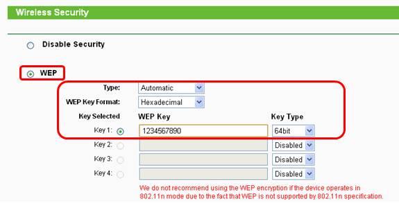

Ik voer dus het ip-adres dat op de router staat in in de adresbalk en verander het beveiligingssysteem naar WEP zoals in deze link beschreven: How do I secure/protect my wireless network by using WEP encryption on TP-LINK wireless 11N Router? - Welcome to TP-LINK

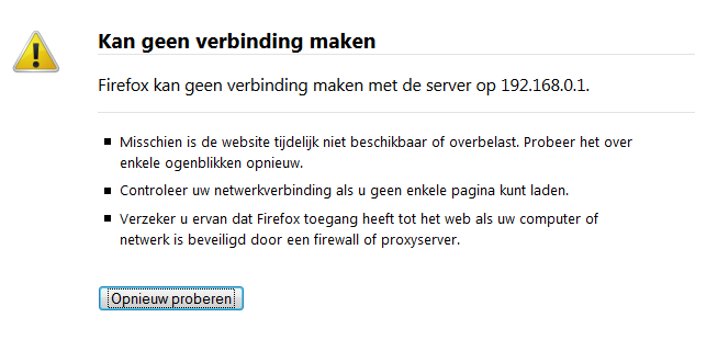

Internet werkt zoals anders, maar ik zou de beveiliging van de router terug willen zetten naar WPA. Het ip-adres (192.168.1.1) werkt echter niet meer.

Het probleem is net dat ik geen verbinding krijg. Ik heb de instellingen veranderd door 192.168.1.1 in de adresbalk van Firefox in te voeren en het daar te veranderen. Nu het veranderd is, geraak ik niet op datzelfde ip-adres om het terug te veranderen.

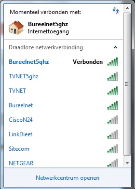

Maar dat is dus het probleem niet. Ik heb internetverbinding met mijn router, anders zou ik dit hier niet kunnen typen.

Het probleem is dat ik niet aan de pagina geraak waar ik de veiligheidsinstellingen kan veranderen.
