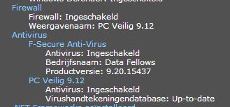

Eerst en vooral moet ik je er toch op wijzen dat je meer dan 1 antivirusprogramma op je PC staan hebt namelijk F-secure en PC veilig, dat geeft enkel aanleiding tot conflicten.
Dus zorg dat je er maar 1 meer overhoud.
Van virusprogramma F secure heb ik nog nooit van gehoord, ik kan het ook niet vinden in Software.
Merkwaardig, want in het speccy logje is F-secure wel degelijk aanwezig.
