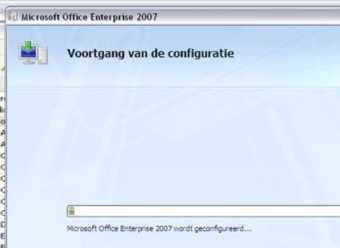

Ik heb Deze Fix gedownload en uit gevoerd met eindbeeld zie (BIJLAGE) Daarna PC opnieuw gestart maar geen resultaat
Nu zag ik in de lijst die te voorschijn komt als ik op start druk nog Microsoft office powerpont staan maar die staat niet in de lijst van
programa s van configuratie scherm. Moet die ook weg maar ik kijk veel powerpont
Gr Lou
