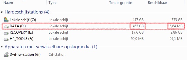

Maak ook eens een afbeelding van het schijfbeheer en voeg deze toe als bijlage aan een volgend bericht.
Kweezie Wabbit,
http://speccy.piriform.com/results/NRyKQjyKleJOG1qK3mrT0PP
En bedankt voor de reactie ;-)
groeten,
Kevin

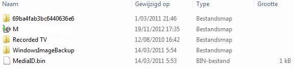

Kan mijn bericht niet bijwerken, dus maar nieuw bericht plaatsen..
Zoals je ziet, er is bijna geen ruimte meer vrij in de partitie DATA (D:)
De grootte van de map 69ba4fab3bc6440636e6 is maar 194 MB, de rest is allemaal leeg.
En zoals hierboven vermeld in mijn vorig bericht zijn er geen verborgen mappen of bestanden.

De D schijf wordt door windows gebruikt om de automatische backups te stockeren.
Probeer eerst om enkele oude backups te verwijderen en kijk wat dat oplevert.
De procedure om oude backups te verwijderen, kan je nalezen op deze pagina (is wel in het engels).
