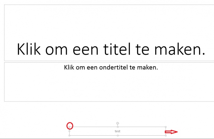

Wat je eerste vraag betreft, je kan de powerpoint opslaan als een PDF vanuit powerpoint zelf.
Ga naar bestand-> exporteren-> pdf- of xps- document maken.
Dan wil je in een beneden hoek een naam zetten en dit op elke pagina..... dat kan je via de functie koptekst en voettekst in powerpoint zelf.
Je voert dat dus best uit voor je het bestand opslaat als PDF.
Om een voettekst te plaatsen ga je in powerpoint naar het tabblad invoegen-> koptekst en voettekst.
Je tekst staat dan wel in het midden en niet rechts.
Maar dat kan je aanpassen door op de voettekst te klikken en dan naar rechts te slepen.
Je zal zien dat als je er op klikt er een kader rond je tekst verschijnt, versleep die.
Je kan ook de grootte van het tekstvak veranderen door een van de vierkantjes te selecteren en te verslepen.

Heb je de procedure uit afbeelding 1 en 2 in bericht 4 gevolgd?
Dus NIET PDFill gebruiken.

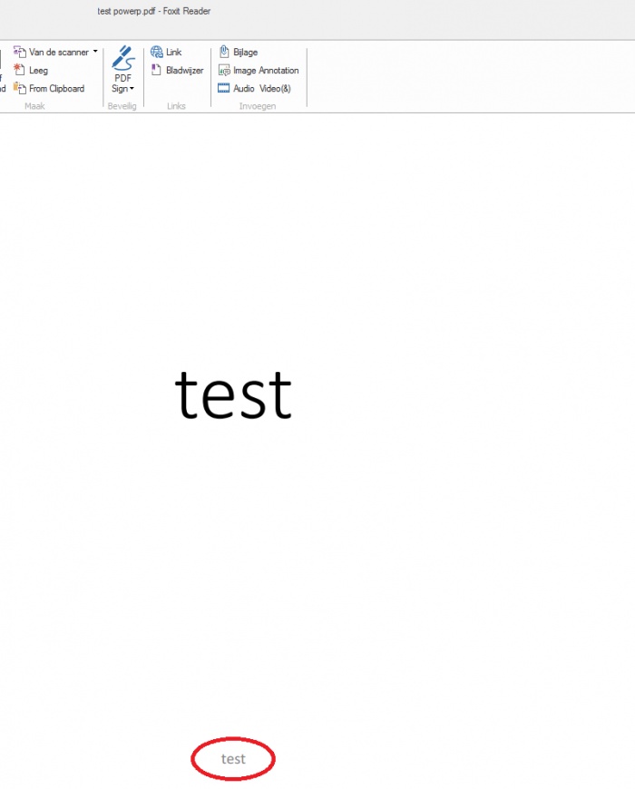

Bij mij lukt het toch hoor, zoals je ziet in onderstaande afbeelding (een printscreen genomen van het pdf bestand).
Ook als ik de tekst verschuif naar rechts.

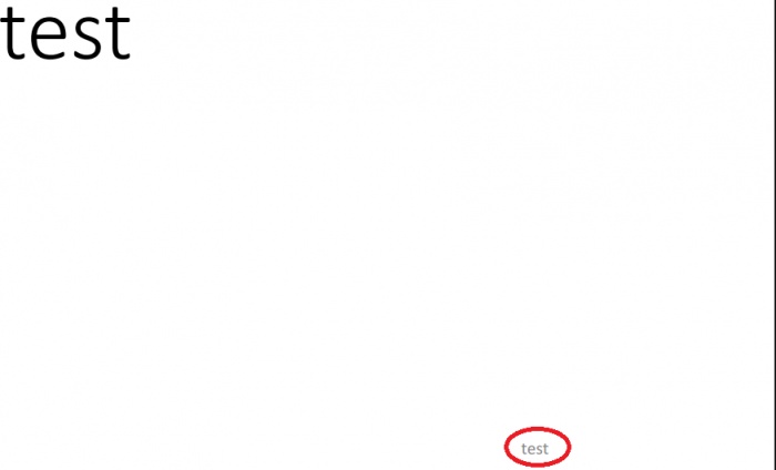

Heb het nogmaals geprobeerd en het is gelukt maar het is niet volledig wat ik wil. Bij de knop kop-en voettekst krijg je 2 opties, namelijk een footer onder de dia zelf of een footer onder 'notities en handouts'. Wat ik nodig heb is een footer rechtsbeneden via 'notities en handouts' omdat dan de naam echt op het einde van de pagina komt in plaats van onder de slide. En het staat dan ook vetgedrukt. Hier even het verschil:
Het probleem is dat ik de footer via de 'dia' knop wel gewoon naar rechts kan verschuiven maar de footer bij 'notities en handouts' niet omdat het niet zichtbaar is op de slide zelf. En de pagina staat ook in de weg daar rechts, zou ook weg moeten. Even verder zoeken dus...
