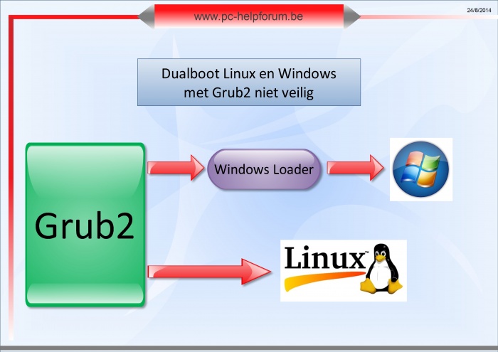

Even ter verduidelijking:

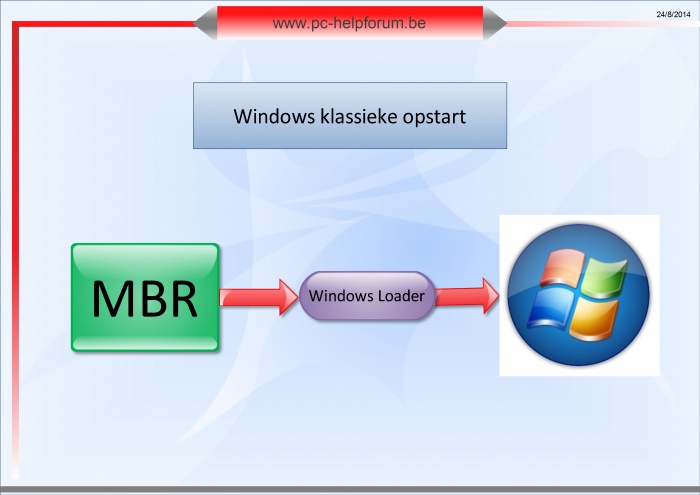

Klassieke Windows installatie: MBR zorgt voor de vlotte opstart met de Windows Boot Loader
Dualboot: GRUB neemt over en laat u kiezen wat er moet opgestart worden, Windows of Linux
Wanneer GRUB verprutst wordt heb je niks meer, geen Windows en geen Linux

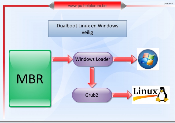

Er is een veiligere manier als het op opstarten van de systemen aankomt.
We behouden het MBR en laten die onaangeroerd en maken een toegang tot GRUB via de bootloader van Windows, we maken dus een entry naar Linux
Waarom is dit beter?
Het is veiliger!
Wanneer u Linux verprutst kunt u nog altijd Windows opstarten en wanneer u Windows verprutst, zoekt het MBR naar het eerste opstart medium en kunt u nog altijd Linux opstarten.
Ook al is het MBR beschadigd dan nog kan u met de Windows herstel dvd uw MBR herstellen en een nieuwe entry maken naar Linux op zeer eenvoudige wijze.

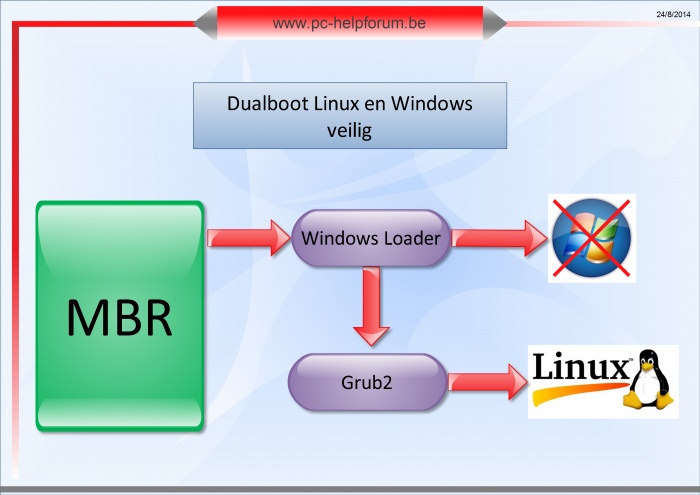

We behouden de MBR en maken een entry naar Linux
Wanneer u Linux of de GRUB verprutst kan u nog altijd Windows opstarten
Wanneer Windows is verprutst kan u nog altijd Linux opstarten
Wanneer de MBR herschreven wordt door een update van Windows, kan u nog altijd een nieuwe entry maken naar Linux
Wanneer de MBR verprutst is kan u die eenvoudig herstellen met de Windows dvd en de herstel uitvoeren, daarna maakt u de nieuwe entry naar Linux.

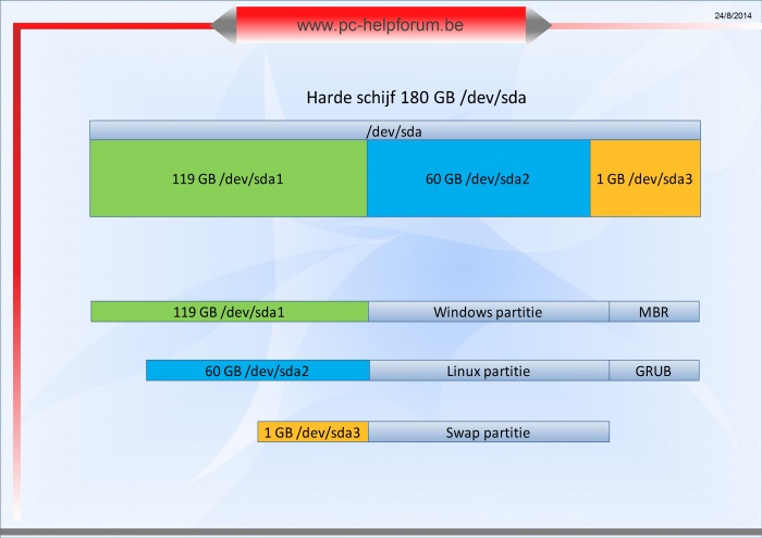

Een computer met 1 interne harde schijf 180 GB groot en 3 partities, de schijf noem ik /dev/sda
[*=1]1 partitie voor Windows 119 GB, de partitie noem ik /dev/sda1
[*=1]1 partitie voor Linux 60 GB, de partitie noem ik /dev/sda2
[*=1]1 partitie voor swap 1 GB (1024 MB), de partitie noem ik /dev/sda3
De GRUB (opstartlader) zet je hier dus op de partitie /dev/sda2 (niet op /dev/sda, niet op /dev/sda1 en niet op /dev/sda3)!

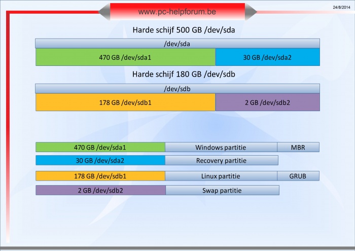

Een computer met twee interne harde schijven
[*=1]Harde schijf 500 GB /dev/sda
[*=1]Harde schijf 180 GB /dev/sdb
Op de eerste harde schijf van 500 GB staat Windows geïnstalleerd en er is een Recovery partitie
[*=1]1 partitie voor Windows van 470 GB noem ik /dev/sda1
[*=1]1 partitie voor de Recovery van 30 GB noem ik /dev/sda2
Op de tweede harde schijf van 180 GB staat Linux Zorin OS
[*=1]1 partitie voor Linux van 178 GB noem ik /dev/sdb1
[*=1]1 partitie voor swap van 2 GB (2048 MB) noem ik /dev/sdb2
De GRUB zet je hier dus op de partitie /dev/sdb1

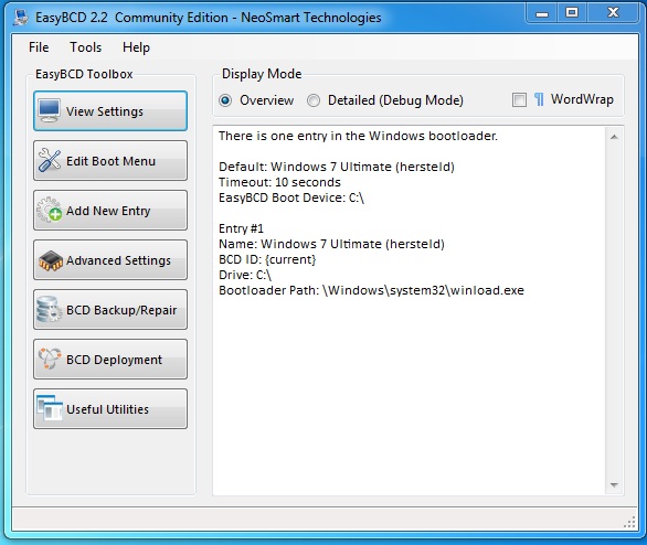

Start het programma EasyBCD voor de eerste maal op, automatisch zal EasyBCD een back-up van het MBR maken en opslaan in uw map documenten, mocht het fout gaan kan u de MBR herstellen met deze back-up.
Zo ziet EasyBCD er uit.
  • View Settings: er is 1 entry en dat is de Windows bootloader
  • Edit Boot Menu: je kan hier een entry bewerken
  • Add New Entry: die gaan we dus gebruiken voor het maken van een entry naar Linux

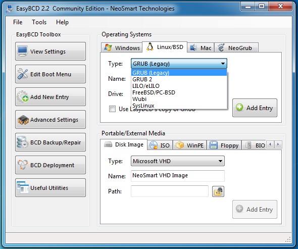

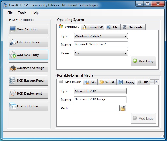

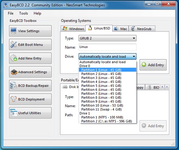

Klik op Add New Entry, een nieuw venster opent zich en u ziet dat de tab Windows is uitgelicht.
Klik op de tab Linux/BSD want we gaan een entry voor Linux maken.
En hier veranderen we het een en ander:
[*=1]bij type kiezen we voor GRUB2 (Ubuntu, afgeleiden van Ubuntu, Linux Mint en Zorin OS gebruiken GRUB2)
[*=1]bij name vul je vrij in, bijvoorbeeld: Linux voor de duidelijkheid

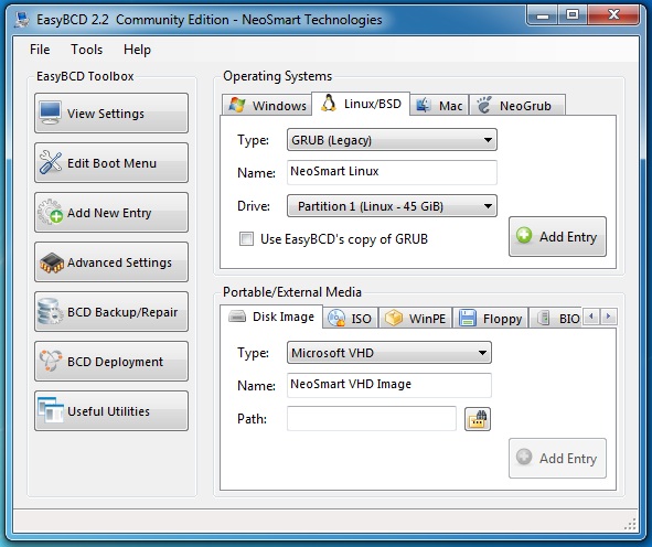

[*=1]bij drive kiezen we de betreffende root-partitie waar we bij installatie van Linux gekozen hebben welke partitie dit is.
In dit voorbeeld kies ik de eerste partitie van drive 0 waarin ik Zorin OS heb geïnstalleerd (u kan zien dat op drive 1 in de tweede partitie Windows is geïnstalleerd).
U moet dus goed weten wanneer u Linux installeert u goed onthoud waar op welke schijf en partitie u de GRUB hebt geïnstalleerd.

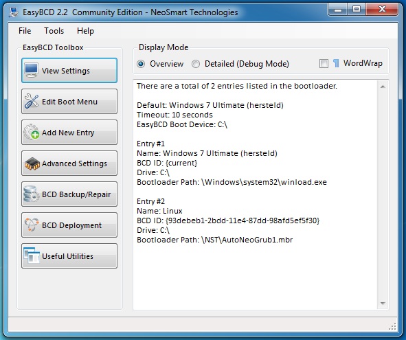

Klik op Add Entry en dat is alles!
De entry is gemaakt.

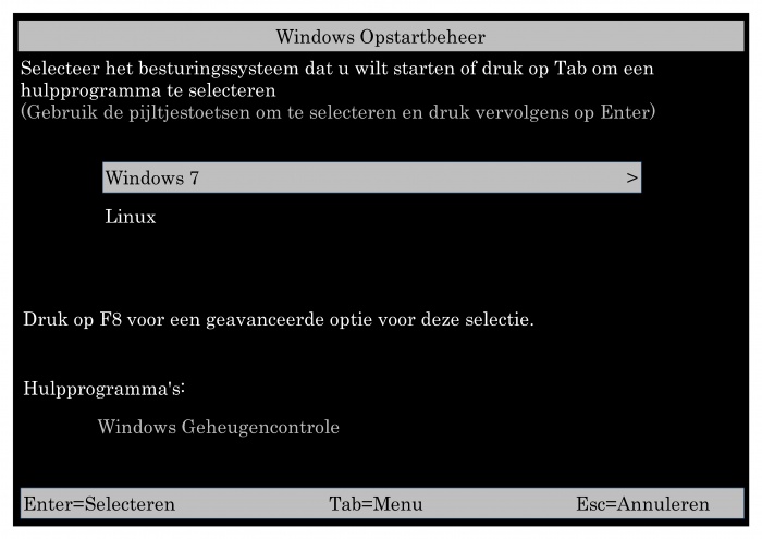

Wanneer u nu de computer opstart, krijgt u na de MBR de Windows bootloader te zien en kan u kiezen welk systeem u wilt opstarten met de pijltjestoetsen van uw toetsenbord en bevestigen met de enter toets.
of kies voor Linux
