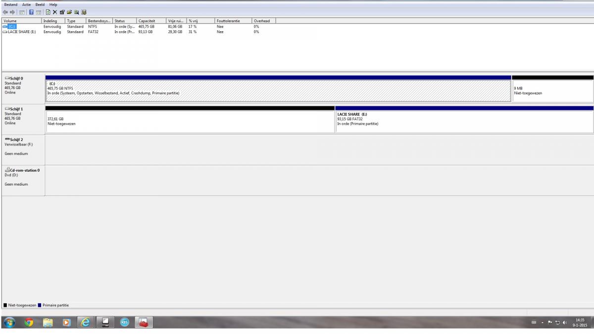

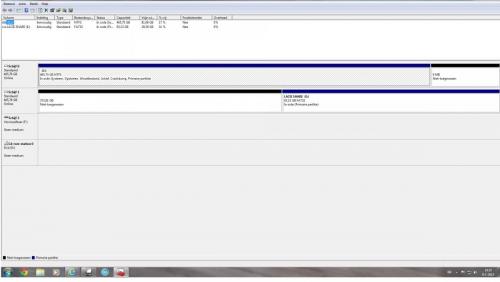

Hallo Mell,
Weet je toevallig als er een recovery partitie op je computer aanwezig is? Kan je eventueel een schermafbeelding maken van je partitiebeheer?
Ga daarvoor naar Start > Uitvoeren
Tik in: diskmgmt.msc gevolgd door Enter
Maak nu een schermafbeelding van het geopende venster, hoe je dit kan doen lees je hier.

Hoi Mell,
Volgens je Speccy logje dateert de herinstallatie al van november 2014. Kan je dit bevestigen aub?
Gezien dit toch al niet zo heel recent meer is kan een korte malware controle misschien toch geen kwaad.
Daarnaast is er een hele ruimte opslagruimte die je momenteel niet kan gebruiken (de zogenaamde niet toegewezen ruimte). Is hier een specifieke reden voor? We kunnen dit eventueel behandelen wanneer de problemen van de baan zijn.
