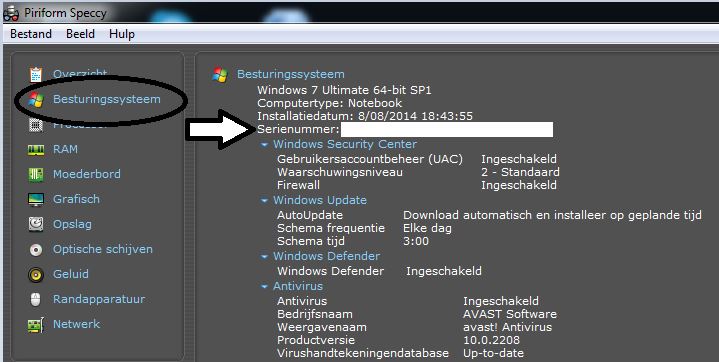

Na wat dagen aan het aanklooien geweest te zijn met mijn PC kom ik er maar niet uit en heb ik besloten hier een account aan te maken. Hopelijk kunnen jullie mij uit de brand helpen! :)
Sinds ruim een week doet mijn pc 'raar'. Enkele programma's starten niet meer (normaal) op, Windows updates lopen vast, ik had last van BSODs (verholpen na het verwijderen van Malwarebytes), random foutmeldingen dat een installatie/programma het niet doet... Veel (danwel niet alles) van deze fouten verwijzen naar het register of corrupte .dll bestanden.
Ik vermoed zelf dat het misschien komt omdat ik wel eens programma's heb gebruikt die je register 'schoonmaken' zoals CCleaner en TuneUp. De afgelopen dagen heb ik verschillende scans laten lopen door Malwarebytes, Kaspersky en HitmanPro. Er werden bepaalde dingen gevonden en verwijderd/gerepareerd, maar mijn laptop is nog steeds in zo goed als dezelfde staat. Wellicht dus corrupte/missende .dll bestanden of rotzooi in mijn register?
Gezien ik niet alles 'kwijt' wil zijn, leek mij een Repair Install een goede optie. Ik heb eens geprobeerd om vanaf een Windows 7 Ultimate .iso deze repair install te doen. Deze .iso is dezelfde als waar ik mijn laptop 2-3 jaar terug mee heb geïnstalleerd (64-bit). Hij geeft echter twee foutmeldingen:
  • You can’t upgrade 64-bit Windows to a 32-bit version of Windows. To upgrade, obtain a 64-bit version of the installation disc, or go online to see how to install Windows 7 and keep your files and settings.
  • 32-bit Windows cannot be upgraded to a 64-bit version of Windows. To upgrade, obtain a 32-bit version of the Windows installation disc.
Die repair install vanaf USB/.iso werkt dus ook niet helaas.
Wat voorbeelden van problemen die maar langs blijven komen:
- Verschillende error codes als ik bepaalde Windows updates wil doen (80070490, 80070103). Sommige updates doen het wel.
- Mijn NVIDIA service staat uit voor opstarten, anders blijft mijn cursos maar doen alsof hij aan het laden is. Updaten van NVIDIA werkt ook niet, omdat hij zegt dat ik verschillende componenten niet heb (waaronder Microsoft .NET Framework 4.0 (deze wilde niet installeren, 4.5 wel), een Graphics Driver, een HD Audio Driver, etc..)
- Microsoft FixIt 50528 stopt halverwege en fixt dus niets.
- Het terugkeren naar een systeemherstelpunt was niet mogelijk. De errorcode weet ik niet meer.
- Soms duurt het ineens erg lang om bepaalde websites te laden. Hier had ik normaal geen last van en de internetverbinding is stabiel/snel.
- Ik had tijdelijk even een andere user account aangemaakt (volgens instructies betreffende een foutmelding), maar krijg deze niet meer verwijderd.
Op zich werkt de laptop wel weer, loopt hij niet vast en heb ik geen BSODs. Alle foutmeldingen zijn gewoon erg irritant en ik weet niet wat er allemaal op de achtergrond mis is of wat dit voor problemen in de toekomst zal geven. Daarnaast wil ik natuurlijk zonder problemen updates en nieuwe programma's installeren of verwijderen.
Graag hoor ik van jullie of er nog dingen zijn die ik kan doen. Ik heb alvast - omdat ik dat in een andere thread had gelezen - een log van HijackThis en Combofix bijgevoegd.

Blijft nog het gegeven van de product key: die kan je niet uitlezen via de link die je postte in bericht #4 ... je krijgt die enkel te zien wanneer je Speccy uitvoert op je PC en dan in de linkerkolom klikt op Besturingssysteem.
Wanneer mocht blijken dat je laptop is voorzien van een illegale Windows 7, dan kan je overwegen om een legale versie aan te kopen: Windows 7 blijft immers nog tot minimum 2020 ondersteund. Voor < €100 koop je Windows 7 Home Premium, die aan de meeste computergebruikers hun noden voldoet.
Microsoft komt met een foutmelding als ik mijn product key invoer. Ik kan hier dus niets downloaden. Wellicht dus toch een niet legitieme versie van Windows...
