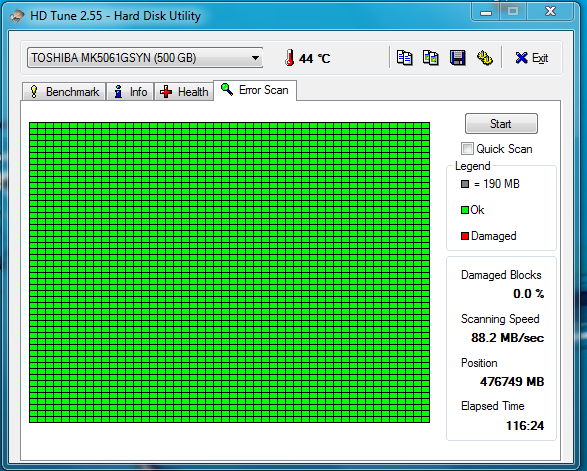

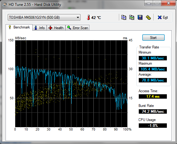

Ik heb het errorprogramma 3x moeten laten lopen (2x 's nachts).
Ik kreeg telkens een blauw scherm toen ik op de eerst volgende toets indrukte.
Bij de laatste keer ben ik bij het draaien van het programma blijven zitten.

Geen fysieke beschadigingen op de schijf en de prestaties zijn ook aanvaardbaar.
Open de verkenner en klik met rechts op de C-schijf.
Kies in het menu onderaan voor eigenschappen en open dan de tab extra.
Bovenaan bij foutcontrole klik je op nu controleren.
Klik hier op ja, sluit alle openstaande programma's en herstart de pc.
De schijfcontrole zal nu worden uitgevoerd alvorens Windows op te starten.
Doe daarna de benchmark test van HD Tune opnieuw.
Plaats de afbeelding met de nieuwe testresultaten in een volgend bericht.
