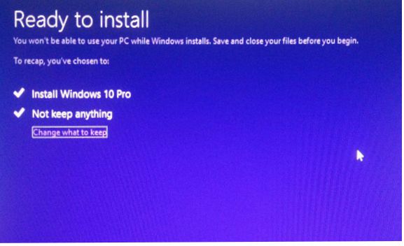

'k ben er slechts een beetje thuis in, maar als je upgrade naar win 10 krijg je de keuze tussen een update en een clean install:
post-20315-0-17091500-1438155916_thumb.j
(dank aan Ultimo voor het plaatje)
Tijdens die upgrade wordt je win7 key omgezet naar een win 10 key.
