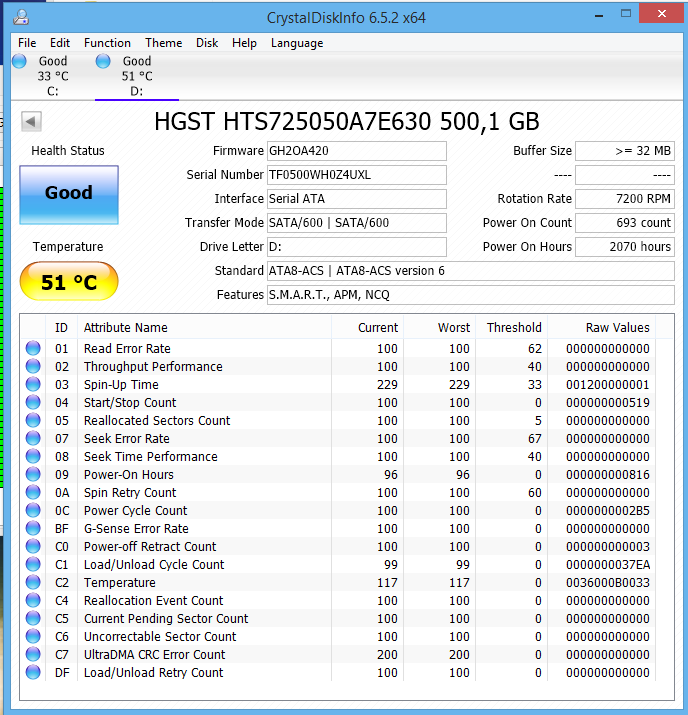

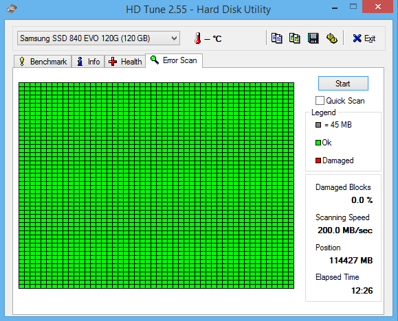

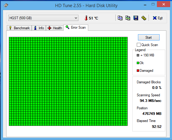

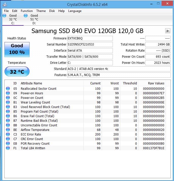

Om je HD te controleren kun je alvast het onderstaande uitvoeren.
Test je harde schijf eens met HD Tune:
Vervolgens ga je naar het tabblad Error Scan, selecteer de harde schijf die je wil controleren en druk op Start (je dient GEEN vinkje te plaatsen bij Quick scan).
Maak er met het knipprogramma een afbeelding van, die kan je dan in je volgend bericht hier in je topic plaatsen .
Download 520c07ffc7e11-CrystalDiskInfo-Canned.pngCrystalDiskInfo naar het bureaublad (download begint automatisch na een vijftal seconden ! ).
  • Kies Nederlands en klik vervolgens op installeren, nu wordt het programma uitgepakt in een nieuwe map op je bureaublad.
Aanvullende info over CrystalDiskInfo kan je bekijken in deze video.
ja sorry, mijn excuses dat het een tijdje heeft geduurd, maar had de voorbije dagen niet erg veel tijd.
Ik heb ondertussen de 2 programma's eens hun ding laten doen, en dit zijn de resultaten (wel van mijn 2 schijven), maar het geluid dat ik zei dat ik hoorde komt voornamelijk van de kant waar de HDD (500GB) zit, het kan ook zijn dat dit normaal is bij dit type(model hardeschijf) , dat weet ik niet.
