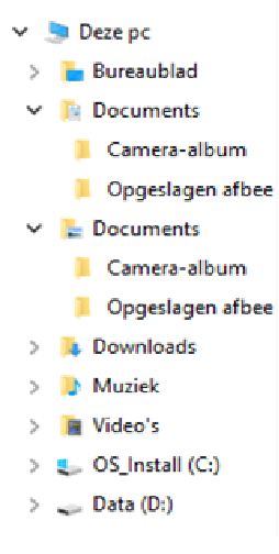

Ik heb pas een nieuwe laptop gekocht. Ik wou hiervan de bestandsmappen (documenten, afbeeldingen, etc...) van de ssd (C: ) naar de hdd (D:) over zetten. Hier heb ik alleen een fout gemaakt waardoor de mappen afbeeldingen en documenten zijn samengevoegd. De mappen hebben nu ook de zelfde naam gekregen. als ik nu een foto zou maken word deze nu automatisch in beide mappen opgeslagen en als ik een bestand zou toevoegen zou deze ook in beide mappen worden opgeslagen.
Heeft iemand een idee hoe ik deze mappen weer uit elkaar kan halen zodat ik een map heb voor mijn afbeeldingen en een map heb voor mijn documenten.

als je naar de eigenschappen van die verplaatste mappen gaat, dan kan je kiezen voor locatie / standaardinstellingen herstellen.
hoe dat precies uitwerkt bij samengevoegde mappen: geen idee, dat moet je zelf uitvinden.....
Als je dit bij de ene map doet doet hij het automatisch bij de andere ook dus dit heeft geen zin.
4 uren geleden, droske zei:
Een systeemherstelpunt terug zetten is misschien nog het zekerste.
Zet daarom een systeemherstelpunt terug van een datum van vóór je die mappen bent gaan verplaatsen.
Bij een systeemherstel veranderd windows toch niets aan je bestanden, lijkt me daarom sterk dat ze iets aan de bestandmappen zullen terug veranderen. of zit ik er hier naast?
ik twijfel ook of systeemherstel dit op kan lossen.
terugzetten naar standaardlocaties: dan krijg je toch onder c:\gebruikers\jouwnaam weer twee mappen te staan die je kan hernoemen naar afbeeldingen en doc?
en anders: ik vond deze als succesvolle oplossing in vistaheads forum, maar in w10 staat het allemaal op dezelfde plek in  het register:
De plaats van die map staat hier in het register:
HKEY_CURRENT_USER \ Software \ Microsoft \ Windows \ CurrentVersion \
Explorer \ User Shell Folders .
Standaard is het
My Pictures REG_EXPAND_SZ %userprofile%\Pictures
In plaats van %userprofile%\Pictures kun je daar dus ook zetten
d:\Joe\Pictures of zoiets.
Die opgegeven map ('d:\Joe\Pictures') nog niet aanmaken!
Vervolgens de volgende opdracht ingeven:
Start - in 'zoekvak' typen shell:My Pictures <enter>
De map pictures zou nu weer aanwezig moeten zijn op de opgegeven plaats.
Je zou er ook voor kunnen kiezen om een nieuwe gebruikersaccount met administrator rechten in te stellen.
Maak op de HDD (D) een map aan waar je de persoonlijke mappen (Afbeeldingen, Bureaublad, Documenten, enz) naartoe verplaatst.
De inhoud van de persoonlijke mappen van je huidige account kun je nu naar deze van de nieuwe account verplaatsen.
Controleer alles nog eens goed en verwijder de gebruikersaccount waarvan je een probleem hebt met de verplaatste mappen.
