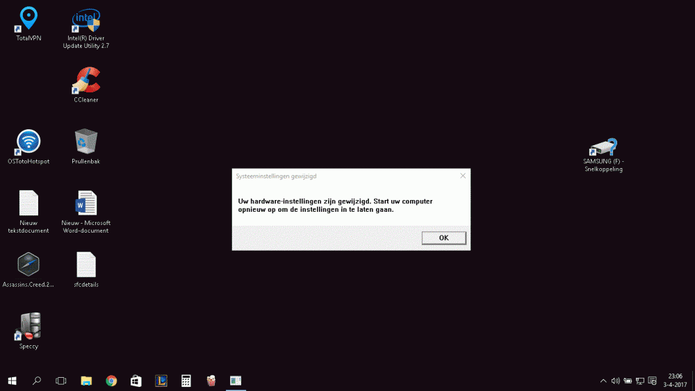

heb trouwens ook elke keer dat ik mijn laptop (opnieuw) opstart een melding dat de systeem instellingen zijn gewijzigd en dat ik mijn computer opnieuw moet opstarten, druk op ok en er gebeurd niets. veelvuldig daarna nog opnieuw opgestart maar krijg de melding nog steeds.
Gebeurt dit nog steeds?
Heb je enig idee van welke instellingen er zouden veranderd zijn?
Kan je een afbeelding maken van die melding en de afbeelding dan als bijlage toevoegen?
https://www.google.nl/search?q=hardware+settings+have+changed+please+reboot+your+computer&espv=2&source=lnms&tbm=isch&sa=X&ved=0ahUKEwidxOiG-IfTAhUIUhQKHSPXBLoQ_AUIBygC&biw=1093&bih=530, de eerste paar afbeeldingen, verder niets bijzonders, is sinds een update zo denk ik
er is tot op heden helaas niets verranderd.
ligt het er niet gewoon aan dat mn laptop al zo traag hoort te zijn? ik denk het niet, zou een SSD misschien helpen? heb hiermee meer het gevoel dat je een stervend iets tijdelijk oppet en het probleem nier verhelpt
