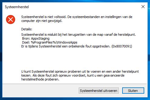

Als ik 'systeemherstel' uitvoer, lijkt alles eerst goed te verlopen (de computer start uiteindelijk opnieuw op), maar dan krijg ik steevast het onderstaande schermpje dat het systeemherstel niet voltooid is.
