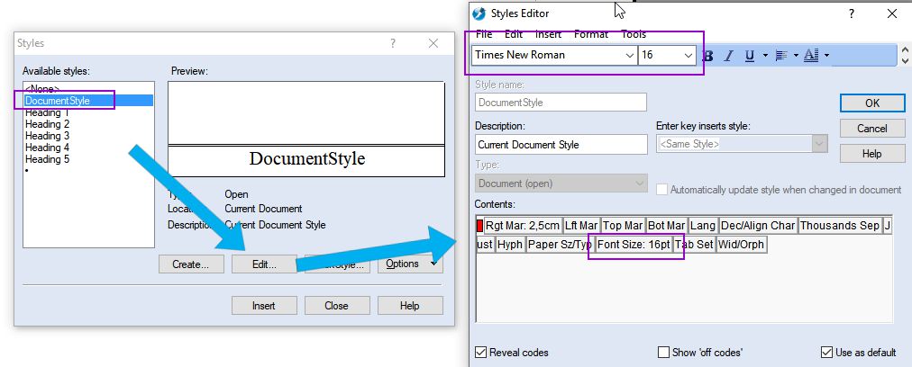

en probeer het eens via deze weg:  Plaatje.jpg.c8496d2bbf4dc099f3959c59f05ae70c.jpg
('k ben zelf eerst nog moeten gaan zoeken want eenmaal dit ingesteld, raak je de weg ernaar snel kwijt)
succes !  (o ja: 't zijn dus wel plaatjes van de 6 maar wellicht hetzelfde als in de 5 ?)

'k heb het ook (nog eens) geprobeerd en idd: ik lette niet op de fontgrootte, alleen op het lettertype. De keuze van het font was na een reboot van WP hetzelfde, de fontgrootte stond bij mij terug op 11
'k ben ook eens naar de styles geweest en dit werkt bij mij wel:  Plaatje-1.thumb.jpg.ab64b9c983db42aadd1a4607b4a549f7.jpg
dus: huidige documentstijl openen, editen, de aanduiding in de codes wissen en een nieuwe ingeven via de keuze bovenaan.
Na een reboot stond ook de fontgrootte aangepast aan de keuze die ik erin invulde.
Probeer je even?

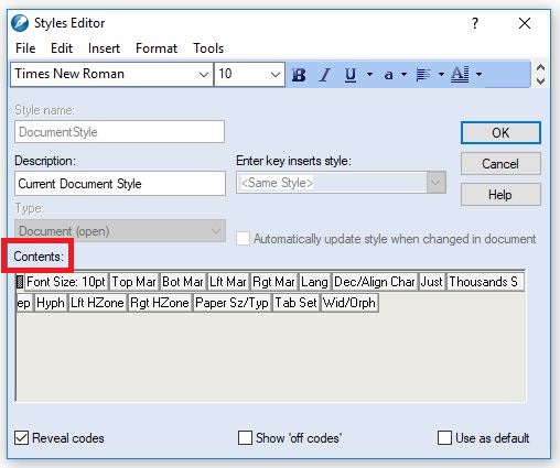

1) Ik wis de fontgrootte in het venster 'Contents' van de Current Document Style (het lettertype staat er niet in vermeld).
2) Ik moet rechts onderaan 'Use as Default' aanklikken, want anders staat die 10 pt weer in het venster Contents als ik terugkeer. Bij mijn terugkeer schakel ik dat vakje weer uit.
3) Dan kan ik met F9 (en de keuze 'default for all documents') de standaard van 12 pt wijzigen in 10 pt.
4) Als ik dan even kijk in de Current Document Style, is alles oké: het lettertype staat op 10 pt en de code staat NIET in het venster 'Contents'.

3 minuten geleden, jd027 zei:
euh waar zit je ergens, want Contents zie ik niet staan (zie naar mijn laatste screenshot) - toch in tabblad Format en dan onderaan Styles ?
Ik voeg een screenshot toe van dat venster met aanduiding van het titeltje 'Contents'.
