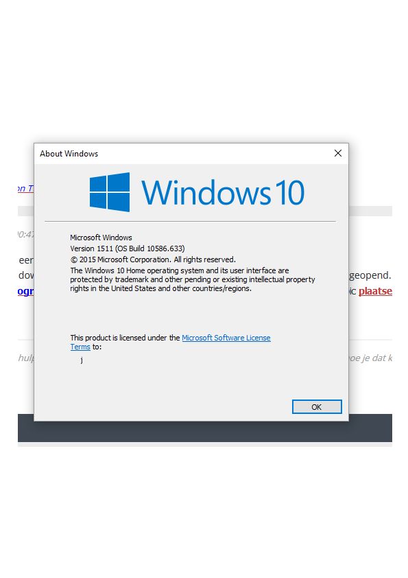

Ik stel voor dat we ons eerst met je SAMSUNG laptop gaan bezig houden.
Type in "Zoeken in Windows" winver en en druk op ENTER. het venstertje Over Windows wordt geopend.
Maak er met het knipprogramma een afbeelding van, die kan je dan in je volgend bericht hier in je topic plaatsen.

Ja sorry, het is komende, maar ik heb op de samsung geen photoshop opstaan,om te kunnen plakken, even achter zoeken.
ok hier is het dan denk ik?
Dit is een bevestiging van wat Speccy al toonde. Je Windows 10 versie is sterk verouderd.
Zie hier een overzicht van de verschillende versies en builds waarbij je huidige versie (1511) blauw opgelicht staat.
Je zou nu op zijn minst aan versie 1607 moeten zitten. Zelfs de Creators update versie 1703 is al uitgerold voor wie hem manueel wil binnenhalen.
Speccy toont een lange lijst van mislukte updates. Was je daar van op de hoogte?
Het is dus nu van prioritair belang dat je Windows helemaal bijwerkt.
