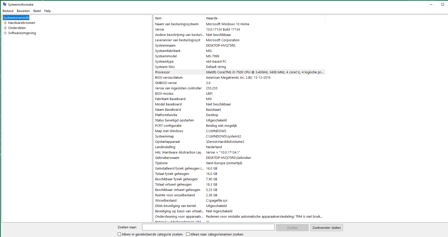

En aangezien mijn computer kennis redelijk gemiddeld is weet ik niet zeker of dat deze processor op mijn moederbord past. Volgens windowskey+ x, uitvoeren, msinfo32 is het systeemmodel de "MS- 7996" dus dat zou dan de MSI H110M PRO-VD moeten zijn. Nou vroeg ik me af of dus de i7 7700k op dat moederbord past.

"Welk processor heb je nu?" ik heb een lijst met specificaties als bijlage gestuurd.

Uw huidige processor verbruikt 65 watt maximaal en dat komt overeen met i7-7700 zonder de K
Doch het is slechts 7% beter dan uw huidige i5-7500 - 3.4 Mhz
I7-7700K verbruikt maximaal 91 watt maar is wel 23% beter.
