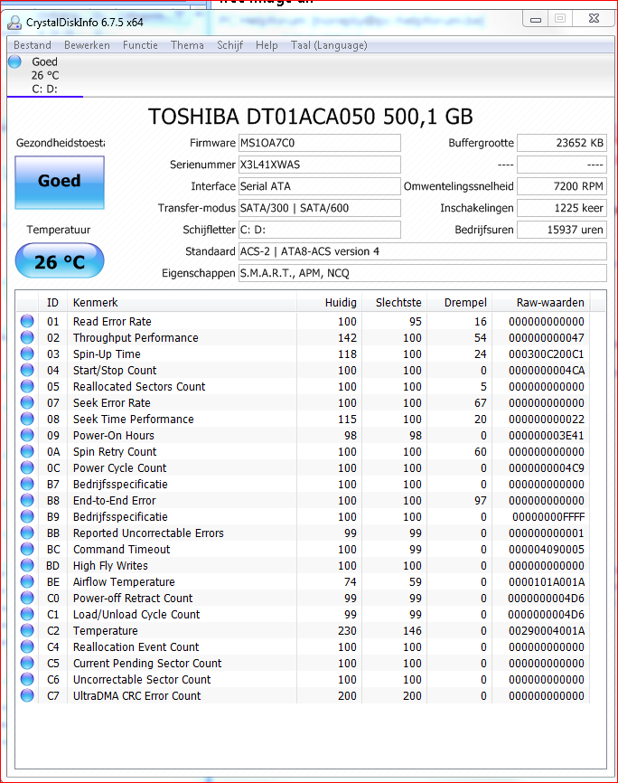

Heb gedaan wat jij gevraagd hebt en hierbij een screen print
Dit ziet er volgens mij niet zo slecht uit

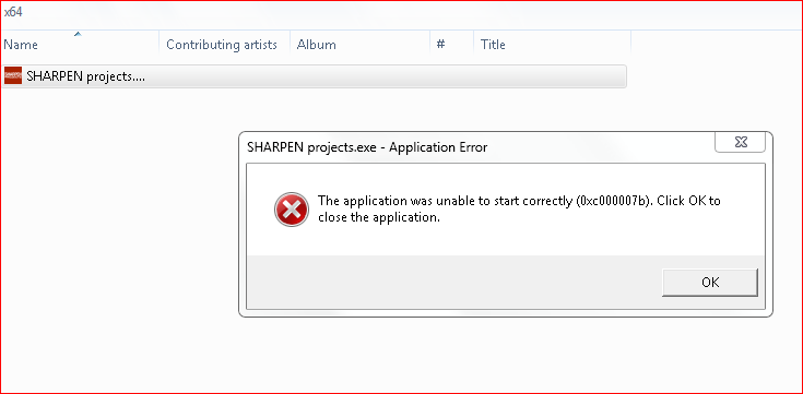

Ik krijg dit als ik een bepaald iets wil openen
Ook gaf mijn pc aan dat het iets te maken heeft   Nl  het ontbreken van free image dll

Ik heb een printscreen nodig van die melding zou je die willen plaatsen.
