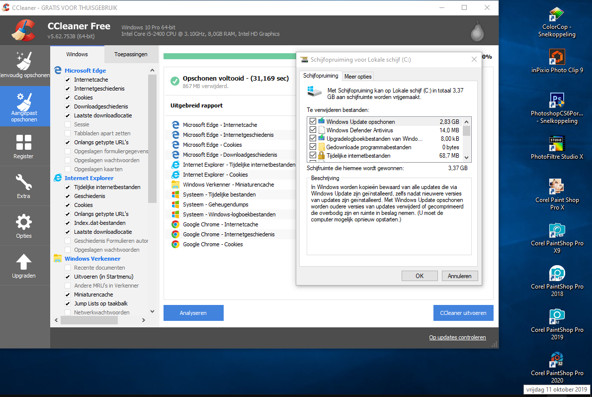

Liesbeth*
Zoals je kan zien heeft Ccleaner ruim 800MB opgeruimd.
Maar start daarna schijfopruiming op kan ik nog ruim 3GB opruimen.
Is dan dat de CCleaner zijn werk niet meer doen als het zoveel laar liggen??
Vraag me zo dus wel af of de cleaner nog wel enige nut heeft, of heb ik de dingen verkeerd staan??

CCleaner doet niet precies hetzelfde als schijfopruiming.
Met schijfopruiming kun je Windows Update opschonen. Dat doet CCleaner niet.
Zowel CCleaner als Schijfopruiming kunnen tijdelijke internetbestanden opruimen, maar CCleaner is daarbij wat voorzichtiger. CCleaner verwijdert alleen de tijdelijke internetbestanden die ouder zijn dan 48 uur.
In je afbeelding van Schijfopruiming zie je dat schijfopruiming nog 68,7 MB aan tijdelijke internetbestanden kan verwijderen, terwijl jij net CCleaner had laten opruimen. Die 68,7 MB aan tijdelijke internetbestanden kunnen van de laatste 48 uur zijn.
Jij geeft in Schijfopruiming zelf opdracht tot het opruimen van onnodige bestanden van Windows Defender. Dat kun je ook doen met CCleaner, maar in CCleaner is die optie standaard niet aangevinkt.
Zelf houd ik me het liefst aan de standaard-instellingen van CCleaner. Dan kan er het minst misgaan. Het opruimen met CCleaner doe ik ongeveer 1 x per maand, maar ik sla ook wel eens een paar maanden over.
