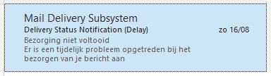

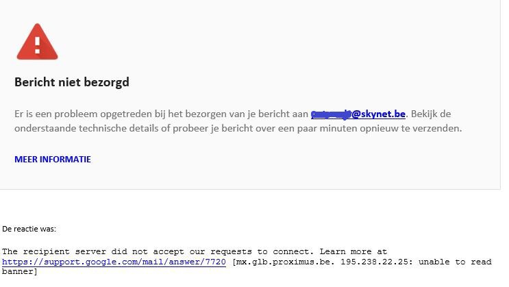

Ik zit echt met een zeer vervelend probleem.
Ik  (en ook het bestuur) verstuur regelmatig e-mails naar de leden van onze vereniging, uiteraard met verschillende e-mail adressen.
Ik verstuur deze e-mail berichten vanuit een Gmail account in groep (Labels) naar de leden.
Eigenaardig genoeg komen steeds de adressen met een Proximus/Skynet/Belgacom adres terug en zo iedere dag voor 72 uur probeert Proximus dit te doen.
GEEN enkel e-mail adres bij een andere provider komt terug. Bij het navragen bij onze leden of ze die mail toch ontvangen hebben blijkt dit toch zo te zijn (niet altijd) na zoveel tijd te zijn.
Maar voor drie dagen lang krijg ik steeds (van elk Proximus adres) bij iedere poging van Proximus een bericht dat Proximus probeert deze mail te versturen maar niet lukt, wat zeer ambetant is.
Het gaat hierover meer dan 300 leden. Ik heb de indruk dat dit het meeste gebeurt als er een bijlage is bijgevoegd. (bijlage zeker niet te groot)
Blijkbaar kan mij niemand helpen ook bij Proximus sturen ze mij wandelen.
Zie bijlage
Wie heeft er dit ooit meegemaakt?

Op de vraag:
Volgens uw afbeelding staat unable to read banner
Kan het zijn dat je banner verstuurd?
Welke mailprogramma gebruikt je?

stegisoft,
Ik (wij) gebruiken een G-mail account en versturen de e-mails steeds op dezelfde wijze.
nl. Inloggen via de Browser Chrome of Safari op Iphone of Edge, (de nieuwe).
En van het account zelf, verzenden.
Steeds met hetzelfde resultaat.
