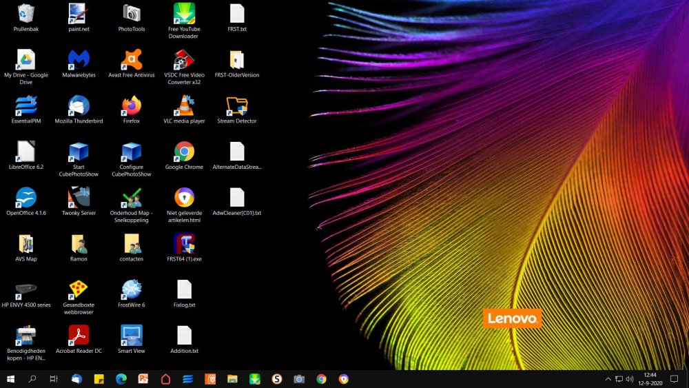

Ik heb AVS Registry Cleaner verwijdert / en gebruik Malwarebytes Free en AVAST Free version..
Ik heb geen rode lijnen gevonden in logbestand van "Alternate Data Stream"
Ik had nog geen Back up van diverse bestanden gemaakt maar ga ze nu dus op een USB stick zetten.
StreamDetector.exe
Je heb het exe bestand geplaatst en niet het logje.
