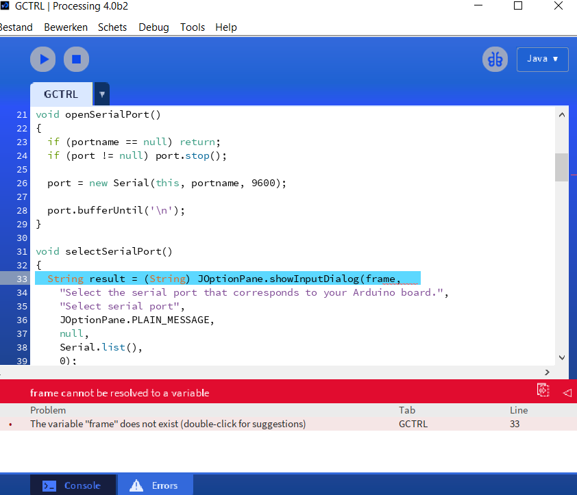

Ik heb een probleem met een programma genaamd GCTRL wat draait op processing. Ik volg gewoon een tutorial voor cnc-machine met arduino te maken, maar dit programma wil maar niet werken. Als ik op play duw in processing krijg ik telkens de foutmelding "the variable frame doesn't exist". Misschien dat iemand die wat van Java afweet hier iets van afweet? Of iemand anders?

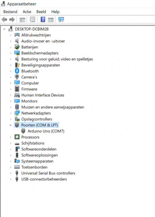

Windows heeft geen Com poorten zoals in de code is beschreven.
Je moet dat heel waarschijnlijk toevoegen in Windows (klik)
Is het wel aangesloten op seriele poort want dat bestaat normaal niet in nieuwe computers.
Je kan usb naar seriel adapter gebruiken.

die COM-poort werkt ondertussen goed hoor, ik denk niet dat het daar aan ligt.
ik heb de poort wel eens handmatig proberen ingeven zoals de code voorschrijft voor Windows:

maar geen succes. Alleen telkens weer:
frame cannot be resolved to a variable
the variable "frame" does not exist
Als ik op deze link kijk (https://mkyong.com/swing/java-swing-joptionpane-showinputdialog-example/) zie ik dat "frame" eerst moet gedefinieerd worden of iets in die aard. Heb wat zitten knoeien ermee maar ik ken waarschijnlijk te weinig van Java (ofja: niets eigenlijk) + ik wil de code niet zomaar aanpassen. Daarbij vind ik het raar waarom de code niet vanzelf werkt?
