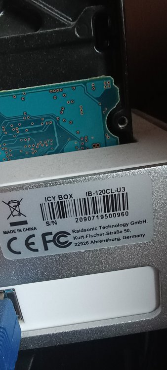

Oké, je gebruikt dus de Icy Box in docking station uitvoering (IB-120CL-U3), dan zouden de aansluitingen correct moeten zijn (voedingen + data).
Ik begreep het niet goed gezien je schreef : "heb nu geprobeerd via de icy box, en een SATA-connector die ik nog had liggen maar geen resultaat.", dat docking station behoeft toch geen extra SATA connector omdat die ingebouwd zit in die Icy Box?
Je schreef ook : "Aangesloten op mijn laptop, en daar verschijnt hij wel in apparaatbeheer, komt daar in te staan maar niet verder te benaderen." Dus met SATA en PWR connector?

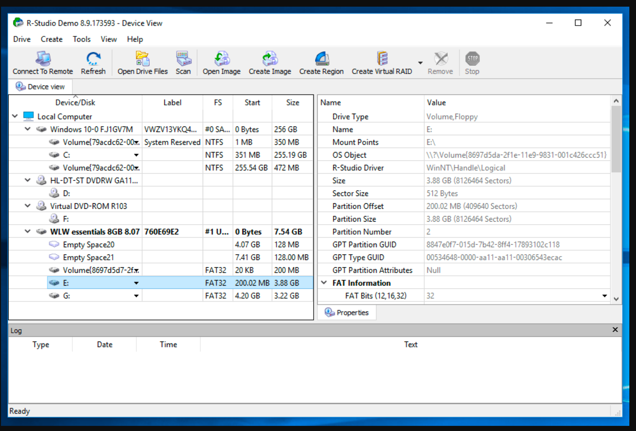

Probeer eens RStudio (de proefversie) te installeren : Data Recovery Demo and File Recovery trial software download (r-studio.com)
Dit product beschikt over een zeer goede (software) interface die dikwijls leesmoeilijkheden op een externe drive kan oplossen, zie een screenshot hierna. Ik gebruik het zelf....
Vind je daar de bedoelde schijf correct terug? (grootte, bestandssysteem, geen rode waarschuwingstekens)

Ik gebruikte de icy box, zoals jij vermelde dat deze goed was om de schijf te testen.
Ik wou je alleen duidelijk maken dat een SATA naar USB adapter vanuit een laptop niet de nodige spanningen kan geven voor je Verbatim 3.5" drive. Je hebt dit inderdaad omzeild door die Icy Box te gebruiken, dit is een echt docking station die de correcte aansluitingen ingebouwd heeft.
Volgens de gebruiksaanwijzing kan je die box via een USB kabel aansluiten aan een pc of laptop en van daaruit, via verkenner, de geplaatste schijf benaderen. Ik neem aan dat je dat nu zo gedaan hebt en niet met adapters.
