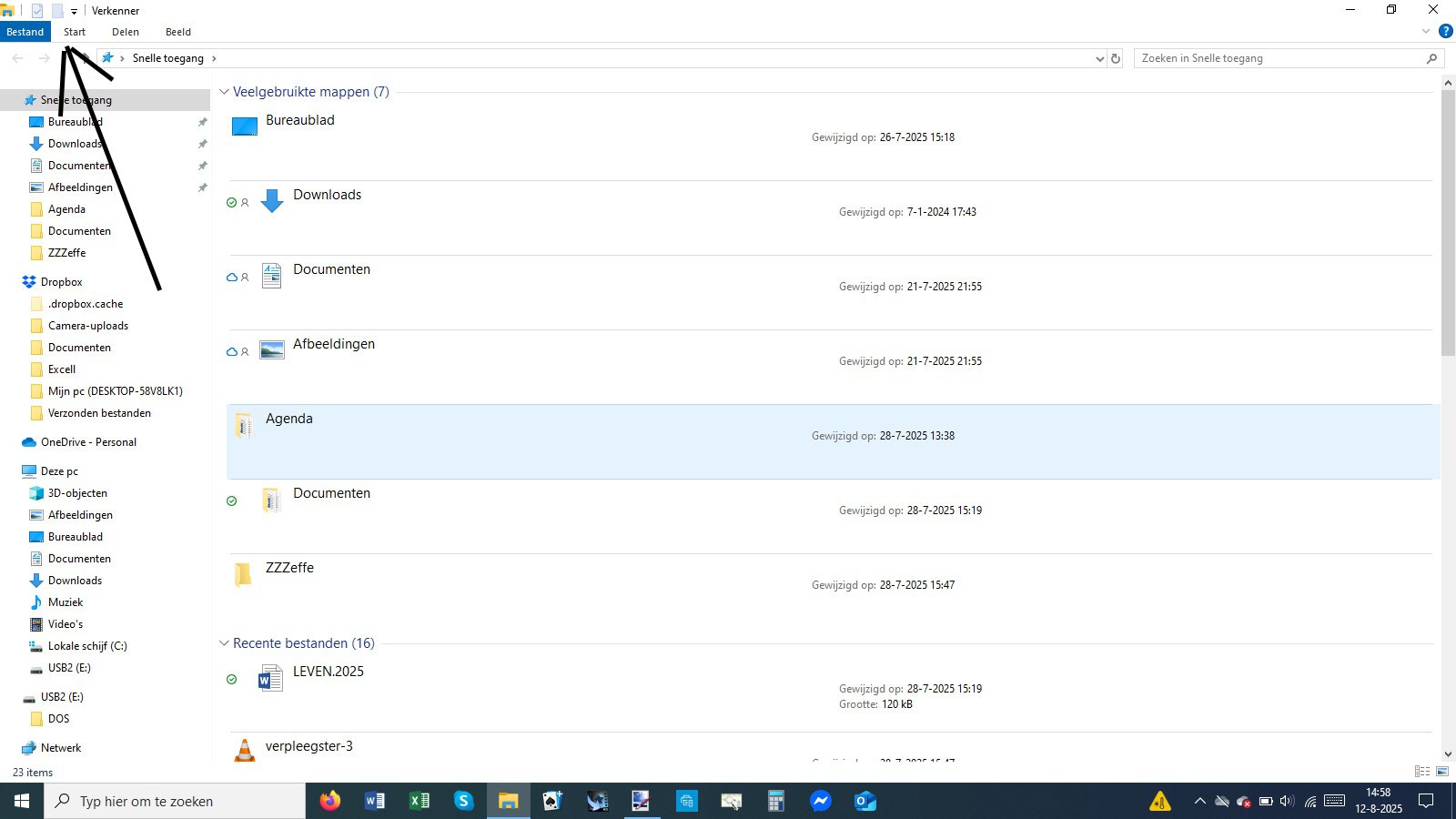

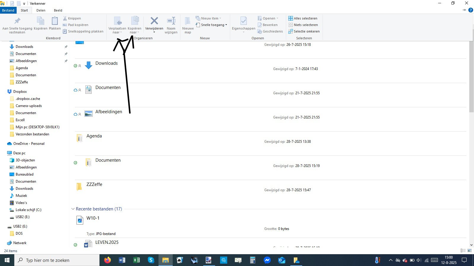

Ik heb W10, mijn vrouw W11. En dat is niet simpel. bv bij verkenner krijg ik verschillende mogelijkheden. Als je bij W10 verkenner opent staat er boven links start (afb.1) als je daar op klikt, krijg je de mogelijkheid om bestanden te kopieren of verplaatsen (afb2) bij W11 bestaat die mogelijkheid niet, en is dus het verplaatsen of kopieren zeer ingewikkeld met kopieren en plakken,.
is er een mogelijkheid om in W11 dar venster met kopieren en plakken te openen?

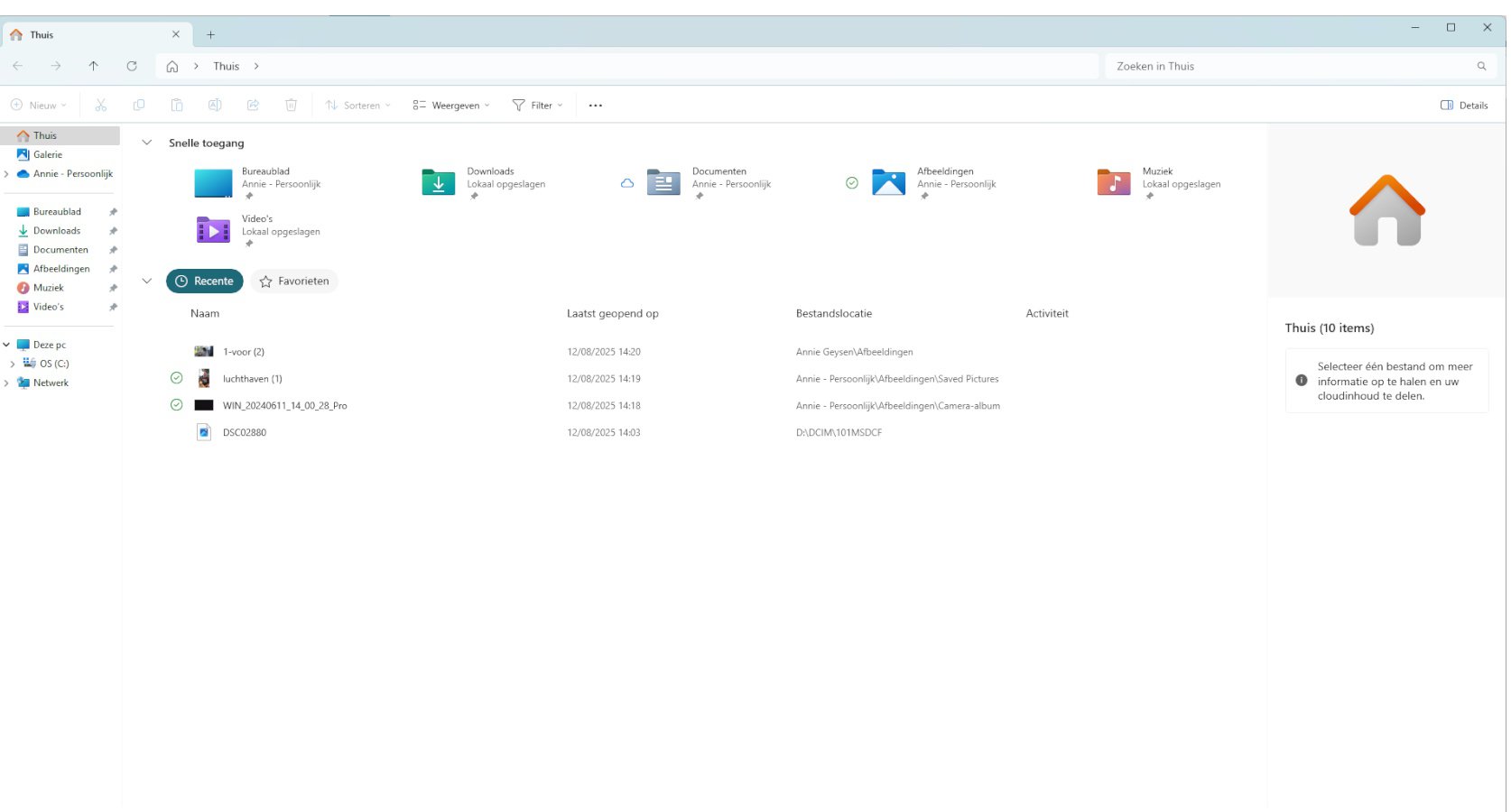

In Win 11 kan je toch deze knoppen gebruiken: image.png.32502fa82b4d314aa3a581b5a1c406cc.png
resp: knippen / kopiëren /plakken ?
of bedoel je dat je graag direct de opties 'verplaatsen naar' en 'kopiëren naar' zou willen hebben?
Het slechte nieuws: dit zit (volgens mij - maar 'k kan fout zijn) niet in Windows 11
Het goede nieuws: je kan het aan windows 11 toevoegen  (dit regje gebruik ik ook)
Download bijgevoegd reg-bestand
dubbelklik erop (laat het uitvoeren)
je krijgt een controlevraag: iets in de zin van 'ben je wel zeker dat je dit aan je register wil toevoegen?)  :  jà, natuurlijk (die 'natuurlijk' kan je niet typen :xd: )
het wordt dadelijk actief en nu kan je op elk bestand rèchts klikken en in je eerste scherm klik je onderaan op 'Meer opties'          Plaatje1.jpg.f388542a3454233931a30770c3d518b7.jpg
en als je dat open hebt, dan heb je deze beide opties:Plaatje2.jpg.033d86e14a8ccc3eb220826fe8a3ddaf.jpg
Het ding werkt al van in de 8.1 tijd en doet het nu nog prima - 'k heb het trouwens zelf ook actief.
