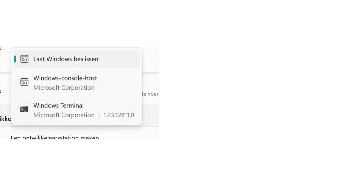

Ik heb windows 11 al maar nog niet de laatste update. Ik zag dat terminal ook al in windows 11 aanwezig schijnt te zijn. Ik heb ernaar gezocht en ik vond dit. Zie de bijlage. Maar als ik opnieuw aan de slag ga, is het dan zo dat mijn hele C-partitie gewist wordt? Op zich is daar niets mis mee, want er staat alleen Windows op. En nog wat software waar ik voor betaald heb en waarbij ik niet de keuze had om die op een partitie naar keuze te installeren. Maar ik moet dan nog even kijken of ik misschien nieuwe downloads moet regelen. Gerda

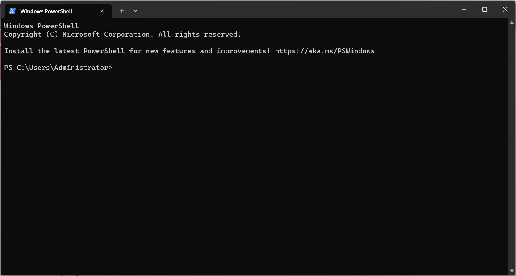

De eenvoudigste manier om Terminal te openen: Met rechtermuisknop klikken op start en kiezen voor Terminal (Beheerder)
Met je plaatje zat je dus al op de juiste plaats. Geef die commando's in in dat PowerShell-venster.

Ik neem aan dat je met 'die commando'  in het Powershell menu de commando's zijn die hier al eerder geschreven zijn bedoelde. Ik heb dat gedaan. Toen ik het Terminal icoon koos, kwam ik meteen in het Powershell menu. Ik kreeg dus niet het menu dat ik hierboven zag. Moet ik nu in het Powershell menu flyoobe starten? Het loopt nu geloof ik een beetje door elkaar. Of moet ik eerst op een usb-stick nog iets installeren. Gerda

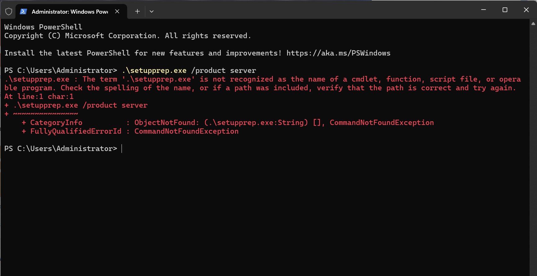

map sources geselecteerd hebt en rechtsklik 'openen in terminal' krijg je dat zwarte venster.
klop dan in: .\setupprep.exe /product server   en geef enter.
je krijgt dan de vraag of je wilt doorgaan, zeg ja.
en dan pas opent zich een blauw/wit w11 venster, en volg je de wizzard

Ik heb je commando's in Powershell getypt. Ook gelet op de spaties en zo. Maar dit is de reactie. Ik heb ook via Media Creation Tool nog een Windows.iso gedownload. Maar ik weet niet of dat dezelfde is als de iso die ik anders via Microsoft rechtstreeks zou downloaden.
