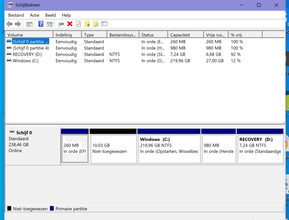

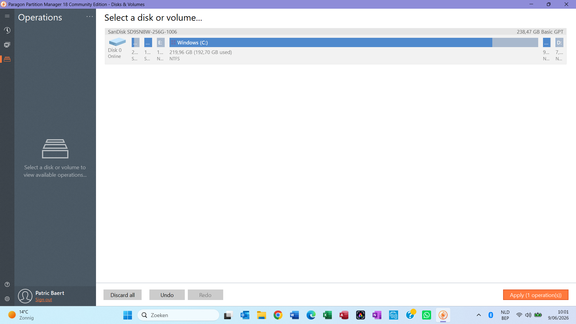

Hopelijk kan iemand mij helpen met paragon, er is iets verkeerd gelopen toen ik mijn opslagruimte van de C-schijf wilde vergroten. Bijgevoegd een foto in schijfbeheer en één van uit paragon. De afgenomen ruimte van 1 Gb staat voor de c-schijf en is niet opgenomen in de c-schijf. Ik had de handleiding gevonden in een nieuwsbrief van Schoone pc, maar er moet iets verkeerd gelopen zijn.
Hopelijk kan iemand mij helpen dit in orde te brengen zodanig dat ik die 10.3 Gb bij de c kan voegen die in het rood staat.

1.  c partitie stond rood, dus werd te klein. Ik wou met paragon 10 Gb toevoegen van de d schijf. Ik las in een artikel dt dit met paragon kon. Ik heb de werkwijze gevolgd, maar die 10  Gb komt voor de c te staan en moest er achter komen of zo. Dus die 10 Gb zijn niet bijgevoegd bij de c schijf, maar ergens appart en niet bruikbaar zeker. Op het einde van de handelingen met paragon duurde het zeker een uur (zwart scherm met veel bewerkingen -in dos denk in- om zoals ik zag bestanden te verplaatsen en zo. Erna kon ik terug gewoon opstarten en is er zo niets aan de hand. Maar de c-schijf is niet vergroot.

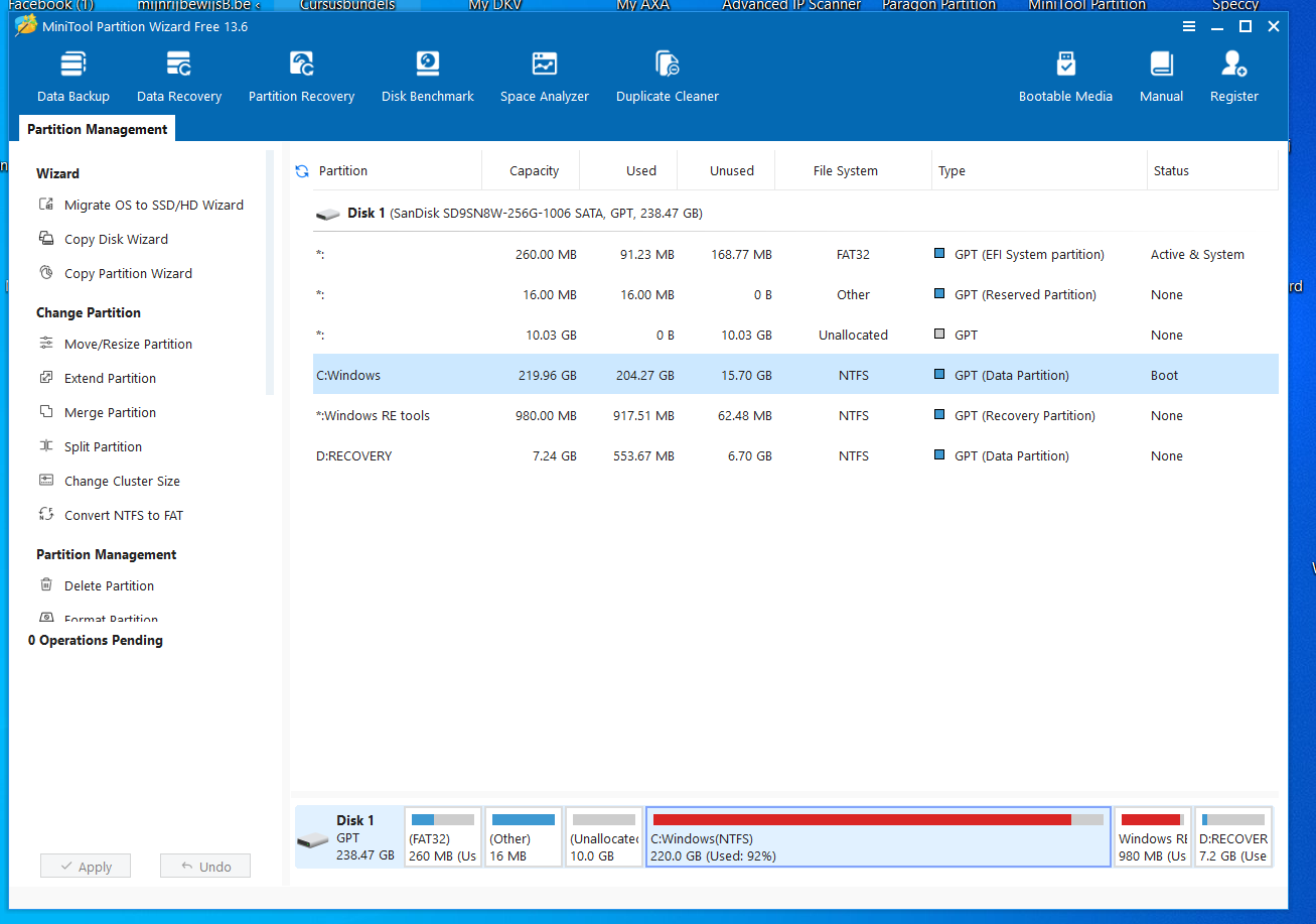

Klik (in Minitool partition wizard dus) rèchts op je c-schijf
je krijgt dan opties zoals in het kadertje boven - en daar kies je voor 2 Move/resize
(bij het volgende scherm trek ik even je aandacht toch maar op wat Minitool ook zegt: zie het gele gevaarsuitroepteken)
Je krijgt dan 3 je C-schijf in een afzonderlijk venstertje
Nu even secuur zijn: als je nu met je cursor precies op de linkerkant van het blauwe gedeelte gaat staan,
verschijnt er zo'n cursortje met twee pijltjes: klik daarop en je kan je 'kantlijn van je blauwe vak naar links en naar rechts slepen (ingedrukt houden!)
Dat sleep jij dan volledig naar links (zodat het witte gedeelte verdwijnt)
Als je het goed gedaan hebt, dan      (bemerk dat bij jou de getallen ànders zullen zijn omdat jouw schijf een andere grootte heeft)
a. zal je zien dat bij Unallocated space before er  0.00 komt te staan
b. dat  bij Partition Size er nu 10 Gig méér gaat aangegeven wordt, dan vòòr je dat lijntje naar links schoof.
ALS DAT INDERDAAD ZO IS Klik je links onderaan op Apply - en laat het programma zijn werk doen. (kan even duren!-
Als het niet zo is: klik dan op Deny en al je handelingen verdwijnen en je kan het programma gewoon verlaten - er zal dan niets gebeuren met je schijf.
(je krijgt dan nog gewoon de vraag  Quit the Programm ?  en je bevestigt dat je het programma verlaat.
In dit geval moet je me wel gaan vertellen  wàt er niet is gebeurd (eventueel met een screenshot), dan kan ik je
volgende aanwijzingen geven
Je kan dus op elk moment alles stopzetten door op die Deny (= escape) te drukken en er gaat niets gebeuren.
Pas als je op Apply (toepassen) klikt, gaat er uitgevoerd worden wat je allemaal aangaf.
(je kan dus rustig gaan tot je die linkerlijn versleept hebt naar links - en dan eruitgaan met Deny en eventueel bijkomende vragen stellen)
