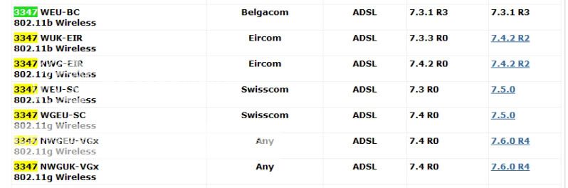

Nu ok, ik wou wel even via de site update.
Op die link die je gaf klik ik dan op 'Click Here to proceed to the next step!'. Vraagt die wat info. En dan kom ik op de pagina om de firmware te update.
Zie ik dit:
Wat ik dus zie dat hij voor belgacom nog up to date is.
