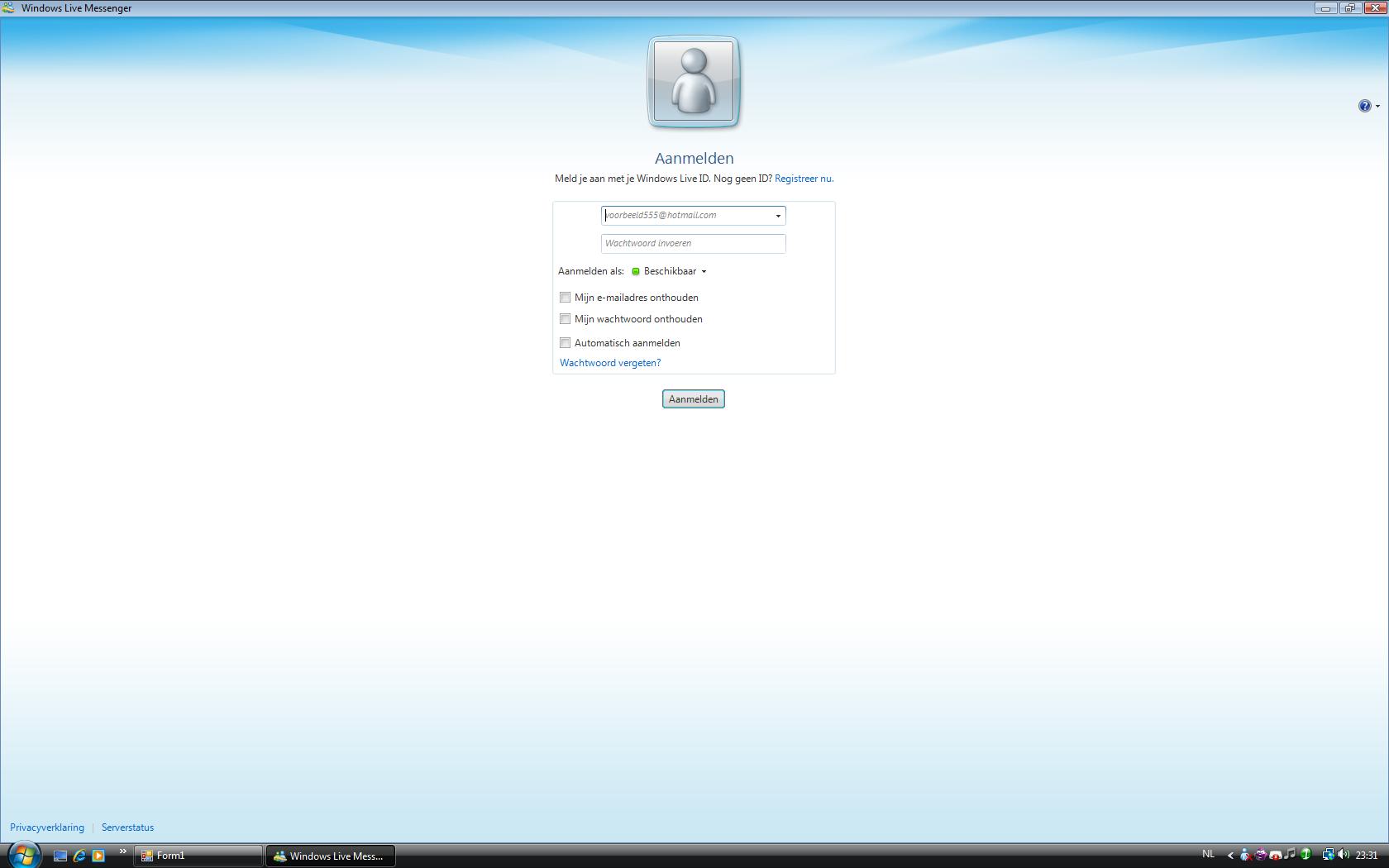

Hallo, ik heb een pc met Windows Vista en telkens als ik hem opstart krijg ik een wit kadertje met als hoofding 'Form1' na ong 10sec word het verkleind in men werkbalk en kan ik het niet meer vergroten, enkel sluiten.
Heb men windows live one care alles al laten scannen enzo maar dit geeft geen oplossing
Graag zou ik weten wat dit is en hoe ik het kan oplossen.
Dank bij voorbaat
Kevin
