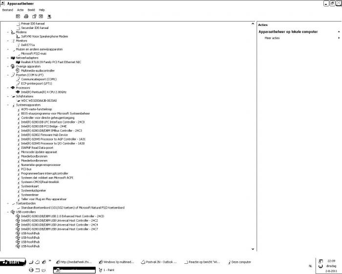

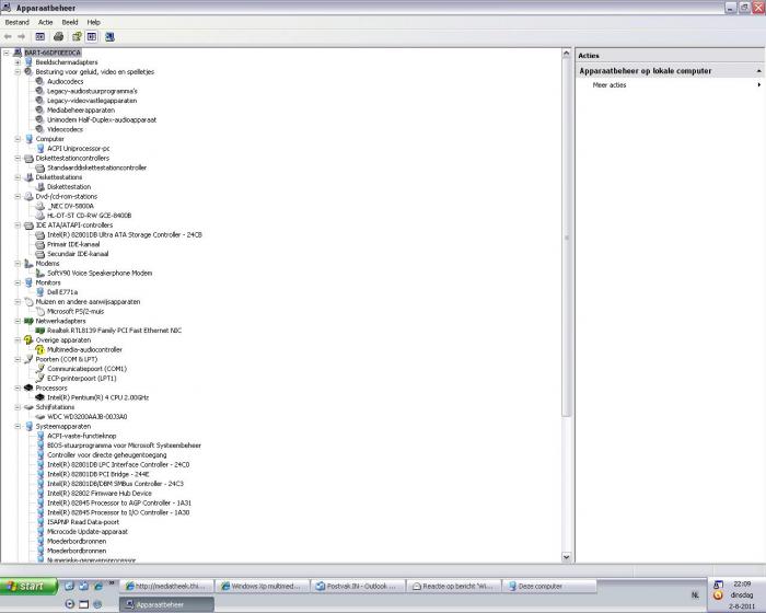

in bijlage apparaatbeheer in 2 delen:waarom dit zo klein geworden is weet ik niet, sorry

Scannen op Dell-site lukte niet.
Via apparaatbeheer gevonden dat "PCI\VEN_8086&DEV_24C5&SUBSYS_01321028&REV_01\3&267A616A&0&FD"
van Analog devices is (Soundmax)> zo wist ik welke vd 7 audio-drivers op Dell het was.
Die heb ik gedownload (voor de 3e keer denk ik) en via de wizard in apparaatbeheer eindelijk correct uitgepakt.
Ik denk dat het probleem hem net in dat laatste zat, nl dat de driver niet correct geinstalleerd was.
Blij dat die frustrerende situatie nu achter de rug is. Alvast bedankt voor alle suggesties. :top:
