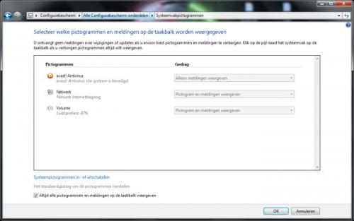

Ze staan niet meer in mijn SystemTray, maar wel in de lijst (Configuratiescherm > Systeemvakpictogrammen) waarin je kan kiezen op je meldingen al dan niet wil laten weergeven.
Deze (al gedeïnstalleerde programma's staan er nog in.

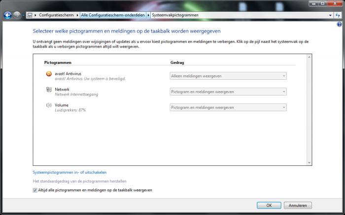

- Voila nu zijn de pictogrammen van programma's die niet meer op je computer staan verwijderd uit de meldingspictogrammen. Nu moet je op het pijltje klikken bij je pictogrammen onderaan rechts van je scherm en kiezen voor "Aanpassen..." In die lijst zul je nu geen "oude" verwijderde programma's meer zien staan. Het gedrag van de juiste pictogrammen kan je nu weer aanpassen als je wil. Als je wil dat je virusscanner altijd te zien is in de systemtray klik je daar op "Pictogram en meldingen weergeven" enz...

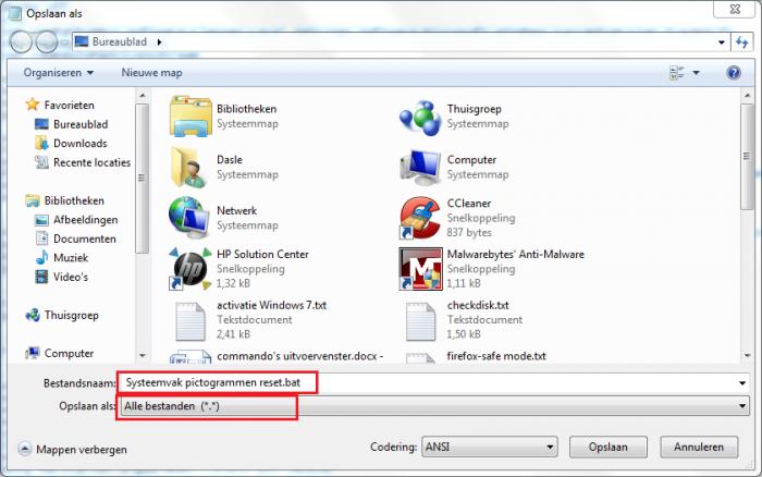

Kies nu links bovenaan Bestand >> Opslaan als
Opslaan kies je voor Alle bestanden(*.*)
Bij bestandsnaam zet je Systeemvak pictogrammen reset.bat
Druk dan op Opslaan en sluit kladblok af.
Je vind nu op je bureaublad het .bat bestand "Systeemvak pictogrammen reset.bat"
Dubbelklik erop en volg de aanwijzigingen.
