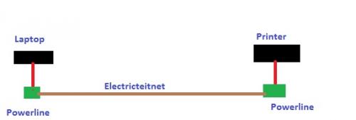

Ik heb zo juist eens op een ander manier getest en dat lukte.
Je kan ook via de stopcontact doen met powerline (Klik)
Dus vanaf laptop netwerkabel naar eerste powerline dat in stopcontact zit.
Dan printer netwerkkabel naar tweede powerline dat in de stopcontact zit.
Het mag gerust een stekkerdoos zijn.
De test is gedaan met Windows 7 en ik weet niet maar het zal ook werken op Vista.
Ik zal dan in dat geval uitleggen hoe je op een vrij simpel manier kan doen.
Standaard methode zal niet werken.
