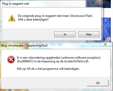

Welke Windows versie gebruik je?
Die foutmelding komt blijkbaar van Google chrome?
Bij welke software heb je het probleem nog?
1) Windows 7 64bits
2) Startprogramma in Chrome is symbaloo. Het komt voor als ik via symbaloo sites open. Vlg mij meestal als die site filmpjes bevat.

Het heeft me niets geholpen helaas. De meldingen van shockwave zijn terug. Programma's lopen vast (reageert niet).

Ik heb niet kunnen vinden waar/hoe ik een herstelpunt kon terugzetten.
Van de foutmelding kreeg ik echter het idee dat het aan Google Chrome lag. (msg: chrome.exe toepassingsfout)
Ik heb een week geleden chrome verwijderd en opnieuw geïnstalleerd, en sinds dat moment geen problemen meer gehad.
Ik heb wel niet veel gedaan op de computer, maar heb toch goede hoop dat het hiermee is opgelost :-)
