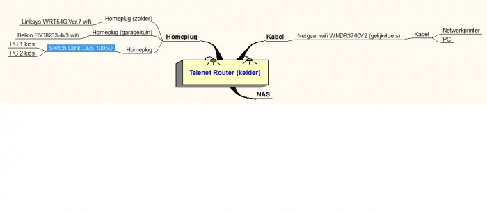

Eerst het netwerk ok maken, & dan de printer & de NAS eraan?
In bijlage een schema zoals ik het graag zou hebben en enkele screens van de Telenet router.

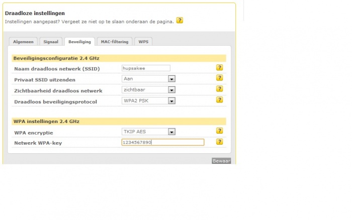

1 zelfde wireless SSID maken op allerdrie de routers?
Dus, dit is zoals ik het graag zou willen :
Ik heb ook nog een kastje van Iomega liggen (Iconnect Wireless data staion) waar ook wifi inzit, USB drives kan aanhangen en ook een netwerkkabel.
Misschien dat ik hiermee mijn printer kan bereiken op het gehele netwerk of maak ik het me te moeilijk?

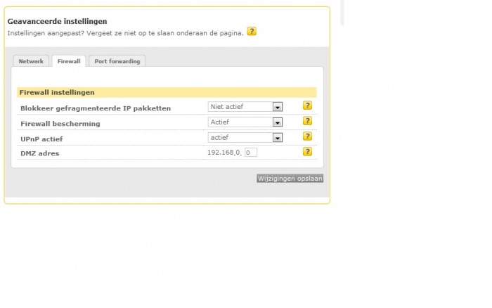

Hier de Telenet screens :
Niet op het paswoord letten, dit heb ik er gewoon voor de screen ingezet.
nr2 :

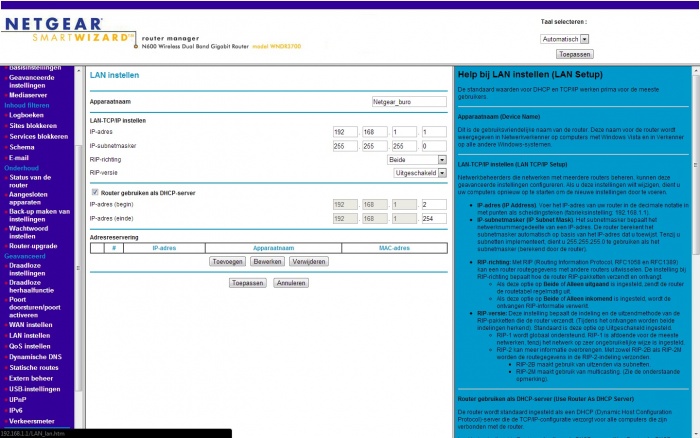

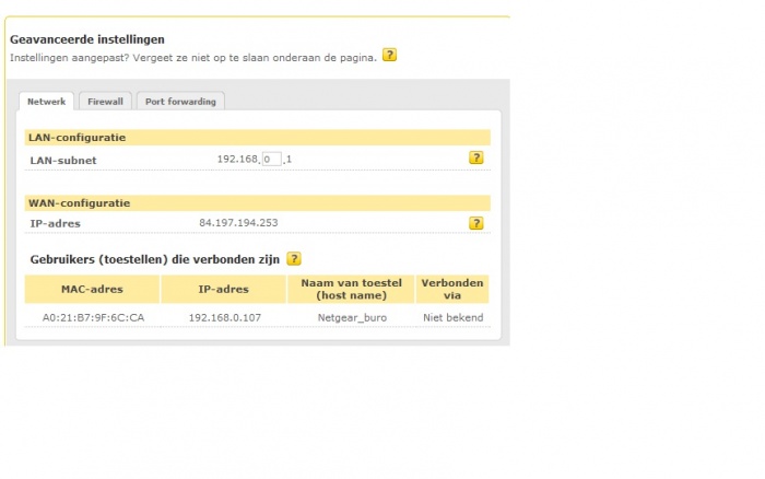

Laat ik hier bij LAN subnet de 0 staan of maak ik er iets anders van?

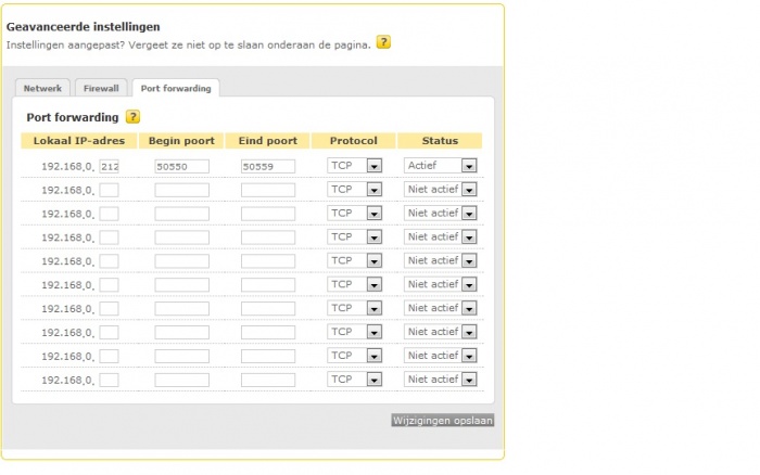

Hier alles laten staan?

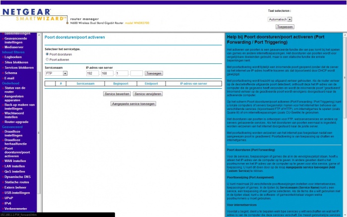

Hier staat de port forwarding voor de NAS, gewoon laten staan of voorlopig afzetten?
Als alles goed werkt kan je dezelfde SSID instellen.
Voordeel: er is slechts 1 draadloos signaal SSIDnaam
Nadeel: je kan niet naar de betreffende router gaan als je wilt om iets in te stellen.
Je kan dat best laten staan tenzij je een goede reden hebt om te veranderen.
Ja zo laten staan tenzij je een goede reden heb om DMZ aan te zetten maar dat is gevaarlijk voor Hackers.
Je mag de port forwading aan te staan voor de NAS.
Je dient daar TCP-UDP of allebei aan te zetten.
De NAS moet dan een vaste ip adres hebben van 192.168.0.212
Waarom is het ingesteld op 50550 -50559?
Kan ik dan ook niet met een laptop en een kabel aan een router instellingen wijzigen?
En steek ik de kabel met het signaal in de WAN of LAN poort van de 2e en 3e router?
Ik zou dat doen omdat mijn Netgear 192.168.1.1 is, maar best dus gewoon afblijven.
Enkel op de Telenet router port forwarden of op alle routers.
De NAS geeft aan 50555, maar ik had ergens gelezen dat het beter is om enkele hoger te selecteren. En ik dacht, schaadt het niet dan doe ik het maar zo.
Je kan dat met kabel of draadloos doen.
Dat dient je te testen maar in principe op de lan.
Als je in Telenet 192.168.1.1 zet dan zal het netwerk niet werken wegens dubbel IP adres.
Het zou beter zijn om in netgear zo in te stellen:
IP = 192.168.0.50 (dat is webadres om naar de router te gaan)
Subnet masker = 255.255.255.0
Standaardgateaway = 192.168.0.1
DCHP uitzetten.
Op die manier zal er een netwerk zijn omdat je de NAS op Telenet modem aansluit.
Als de NAS op Telenet is aangesloten is dat geen probleem.
Is de NAS elders aangesloten dan moet je in Telenet poort openen naar de tweede router en dan in de tweede router de poort openen naar de NAS.
Het maak niet uit welke poort je instelt in de NAS als het maar boven 1024 is.

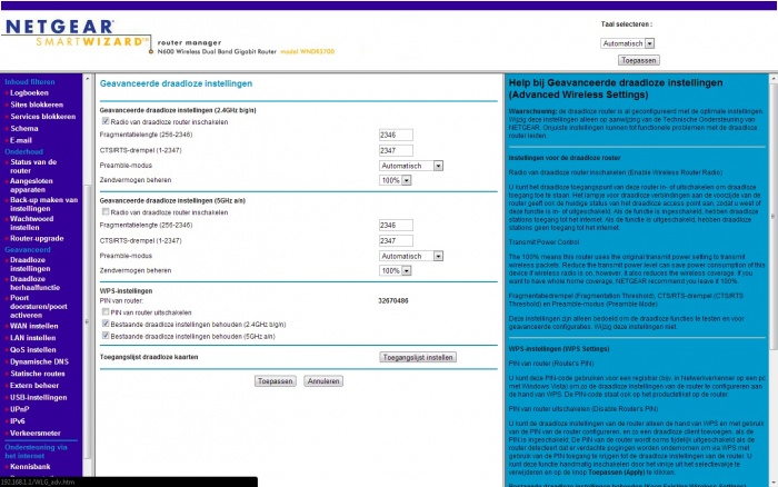

  • 5 weken later...
Eindelijk komt het er nog een svan om hieraan verder te doen.
Voor jullie zeer vanzelfsprekend maar voor een leek iets moeilijker.
De instellingen waarover je spreekt, waar pas ik die aan?
Ik heb een paar screenshots gemaakt van mijn router.
DCHP uitzetten.
