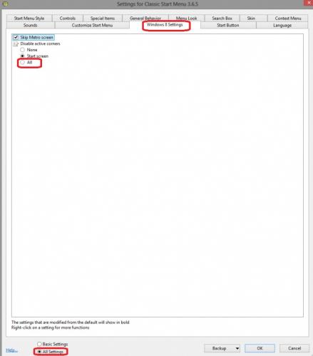

How to Disable Hot Corners (Charms Bar, Start Screen Thumbnail, App Switch List) in Windows 8? - Tweaking with Vishal
hier zegt men
2. After installing Classic Shell, click on the new Start button which is added to Taskbar by this freeware. It'll open Classic Start Menu Settings window.
Alternatively, you can right-click on Start button in Taskbar and select Settings option.
3. Now click on "All Settings" radio button present at the bottom of the Settings window and go to "Windows 8 Settings" tab.
4. Here the option "Disable active corners" would be set to "Start screen". Click on "All" radio button and apply the changes.

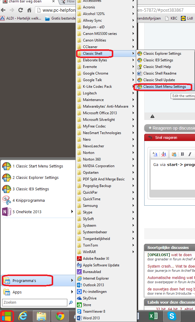

Maar ik heb helemaal geen radio button in de settings en ook geen disable active corner
wil dat zeggen dat ik dan een foute versie heb???? zou nogthans up to date moeten zijn !!
en toch kan ik niet vinden wat ze hier vragen
moet ik dan die shell explorer terug verwijderen en een andere nemen??

DANK voor de heldere uitleg
Heb het gedaan
Probleem => het werkt niet :-(
ik blijf de charm bar op de meest onmogelijke momenten krijgen
ik moet niet naar rechts gaan ik moet niet naar links gaan ik moet niet naar boven gaan ik moet niet naar onder gaan
want telkens komt die charm bar piepen
om gek van te worden
en heb het dus ingesteld zoals hierboven beschreven maar blijkbaar werkt dat niet bij mij snif snif
