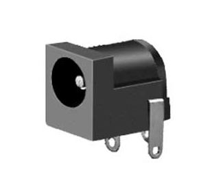

Hallo ik heb een laptop packerd bell lj61 , ik heb probleem met mijn oplader als ik hem aansteek met mijn laptop en alles zit vast maar als ik klein beweging doet laadt da nie op ik doe wat boven en onder aan zijn kopje en daarna laadt die op als ik mij keer beweeg laadt die weer nie op en alles zit goe vast ..
wat zou mijn probleem zijn oplader of kweenie mss denk ik die plaats waar da je moet insteken ?

Wanneer je iemand kent met een (100% !!!) identieke adapter kan je eens testen met een andere..mogelijk gooit de DC-plug in je laptop (zie afbeelding) roet in het eten.
Vanop afstand is dit niet zomaar vast te stellen, een bezoek aan een PC-hersteller zal duidelijkheid brengen.
Je kan de specificaties van de adapter op de adapter zelf terugvinden: indien deze hetzelfde zijn en de connector is identiek zijn ze normaliter compatibel.
Mocht je twijfelen, post dan even de volledige type-aanduiding van beide laptops: meestal is dit vrij vlot te vinden op de onderzijde van de laptop, op de originele verpakking en op het factuur.
