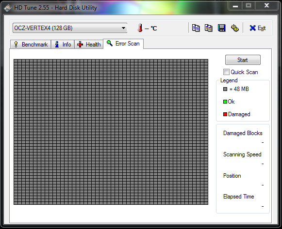

Mijn pc loopt na het opstarten vast. Het maakt niet uit of ik normaal of in de veilige modus opstart. Zodra ik ergens op klik (of soms een paar klikken later) bevriest het beeld en kan ik niets meer. Ik heb een scan van mijn harde schijf met hd tune pro gemaakt en die laat grote uitslagen zien. Ik heb daarom het idee dat de harde schijf het probleem is, maar zeker weten doe ik dat niet.
Daarom hoor ik graag van iemand die daar meer verstand van heeft of dat inderdaad zo is.
Alvast mijn dank

Je gebruikt de proefversie van HTD Tune Pro en die heeft niet alle functionaliteiten.
Probeer het eens met de gratis versie.
Omdat mijn computer geregeld vastloopt valt het niet mee om een scan te maken. Het is me zo goed als gelukt.
De eerste harde schijf heb ik tot ca. 98% kunnen scannen (alles was groen) tot hij vastliep. Op deze foto is de scan nog bezig.
De tweede harde schijf liep tijdens het scannen vast.
Een paar keer geprobeerd op te starten via de normale en veilige modus. Uiteindelijk lukte dat en ik heb toen een quick scan van de tweede schijf gemaakt. Alles was groen.
Opnieuw een normale scan gestart, maar deze liep binnen een minuut vast.
Computer weer geprobeerd op te starten, maar liep tijdens opstarten vast.
Toen ben ik maar gestopt.
Ik heb ook een diagnose-test gemaakt. Ook toen liep de pc af en toe vast. De gecancelde onderdelen zijn in een eerder test wel gelukt en waren goed.
Ik begin nu toch wel een beetje verdrietig te worden.
Op de afbeelding in je eerste bericht is duidelijk te zien dat er iets schort aan (de toegang naar) de harde schijf.
Je kan ook de harde schijf testen vanaf een cd.
Je dient wel een andere werkende pc/laptop ter beschikking te hebben om de opstartcd met de test te maken.
Download Seatools for DOS ISO image op een andere pc.
Brand de ISO als image op een lege cd.
Stel in je BIOS je cd/dvd-rom in als first boot device en leg de cd in je drive.
Start nu je pc/laptop op vanaf deze cd.
Als de tool is opgestart accepteer je de gebruikersovereenkomst en zie je een venster waarin je jou HD kunt selecteren.
Klik in de linker bovenhoek op Basic tests en in het keuze menu kies je voor Long test.
Wat geeft dit als resultaat?
Een handleiding voor het gebruik van Seatool for DOS vind je hier.
