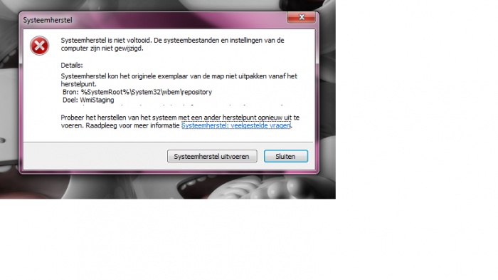

het enige herstelpunt wat hij aan gaf was van 07/02/2014 dat was dus 2 dagen geleden, niet van voor de proplemen maar ik heb het toch maar geprobeerd en kreeg het volgende:

Heb je enig idee waarom en door wie deze handelingen (het downloaden en installeren van .dll-files) op 07.02.2014 zijn uitgevoerd ?
C:\Users\annemendy\AppData\Roaming\dll-files.com
C:\Program Files (x86)\Dll-Files.com Fixer
... want die lijken de oorzaak te zijn van je problemen :dong:
ik in ieder geval niet maar het zou heel goed kunnen dat 1 van de kinderen ergens opheeft lopen drukken (weet niet of dat mogelijk is)
maar ik kan me niet herinneren dat ik iets heb gedownload.... de problemen zijn er al wel langer dan eergisteren....
is het uberhaubt nog wel op te lossen?
