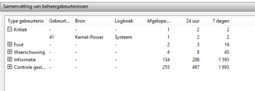

Net even events opgezocht van pc:
post-19022-0-48944900-1427048832_thumb.p
Hopelijk zijn jullie hierwat mee, vind het echt zeer vervelend dat ik nu nog altijd die problemen heb, terwijl ik toch een vrij krachtige pc heb..
