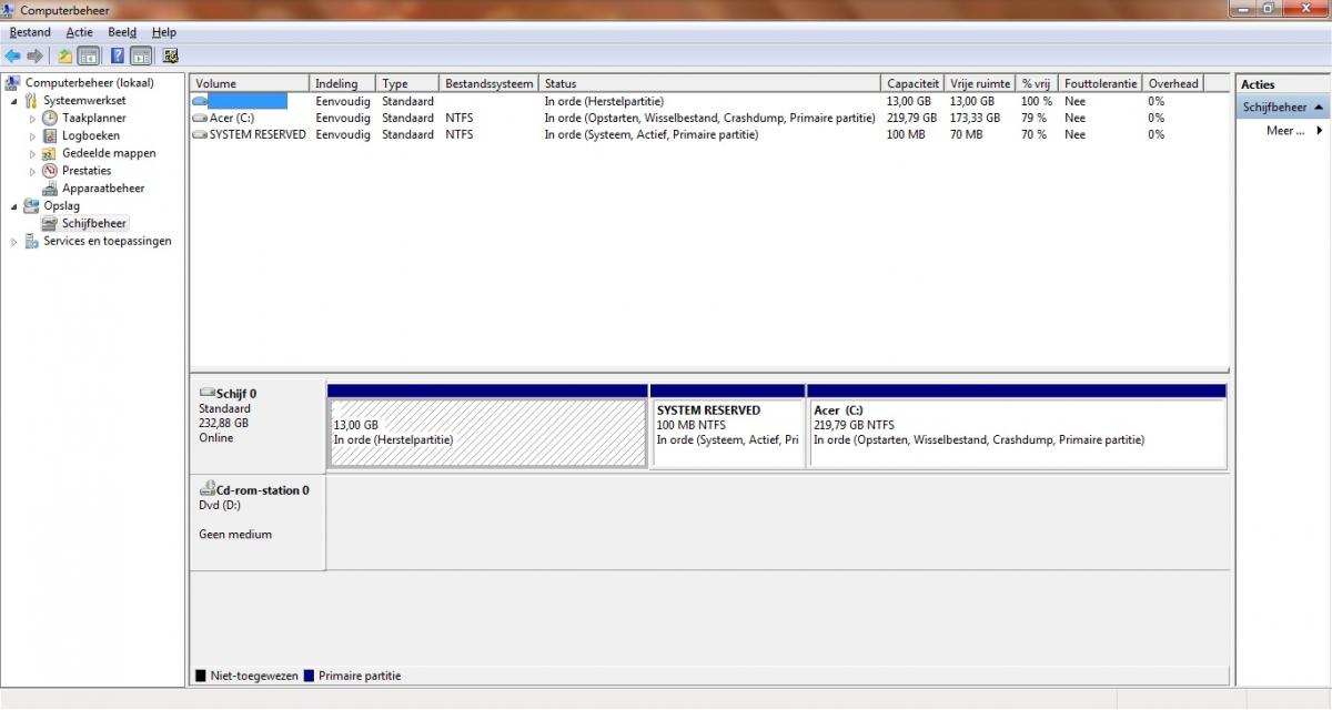

Om te zien of er een herstelpartitie aanwezig is moet je naar schijfbeheer gaan dat bereik je via start-> configuratiescherm-> systeembeheer-> computerbeheer.
In computerbeheer klik je op schijfbeheer. Al je schijven/ partities worden nu in beeld gebracht.
Maak daar een printscreen van en plaats die in je volgend bericht.

De herstelpartitie is nog aanwezig.
Indien de laptop terug kan gezet worden naar fabrieksinstellingen aan de hand van die herstelpartitie moet je wel alle nadien eigen geïnstalleerde software herinstalleren.
Ook maak je best eerst een back- up van al je persoonlijke bestanden en instellingen indien nodig want die worden verwijderd tijdens de herinstallatie.
Het gaat hier blijkbaar om een acer.... graag had ik ook nog het model en modelnummer geweten, dan kan ik even de handleiding opzoeken waarin vermeld staat hoe je het terug zetten naar fabrieksinstellingen kan uitvoeren.
Meestal gebeurt dit vanuit een stukje software op je laptop zoals Acer recovery managment.
