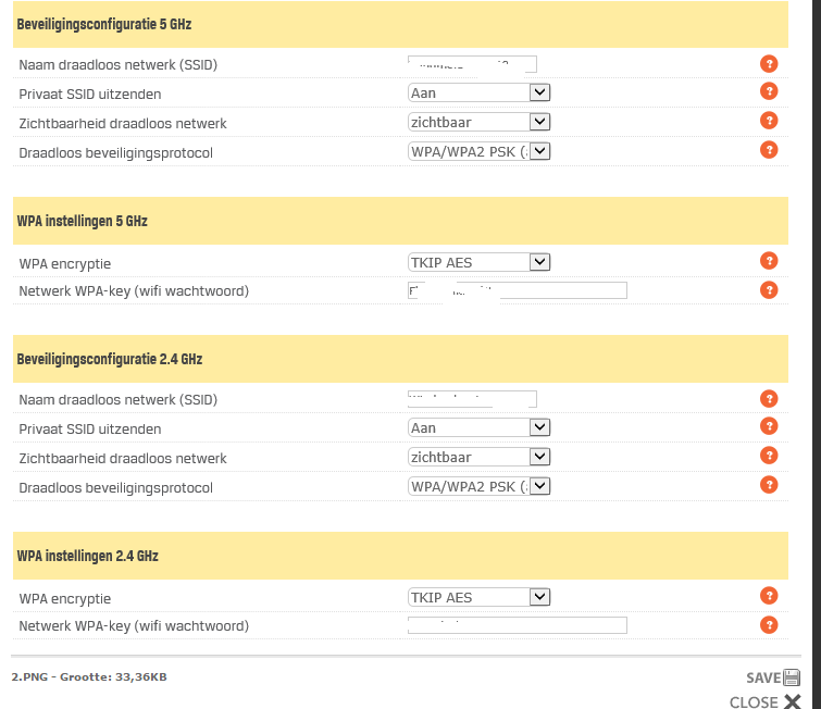

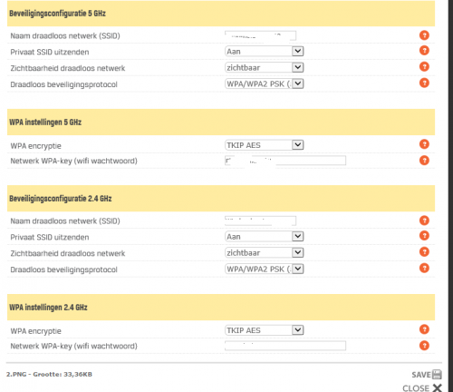

post-9560-0-80850100-1426866850_thumb.pnNog alles eens goed nagelezen en geprobeerd te hebben.
Ben ik er toch in geslaagd via WiFi connectie te krijgen op internet.
Ik heb een account bij mijn provider TN en in mijn instellingen (zie bijlage) zie ik dat er daar nu twee WPA instellingen actief staan één van 5GHz en 2.4 GHz . (IPv4 en IPv6)
Bij mijn buur staat er maar één en daar lukt dit prima om een verbinding te maken.
Mag ik bij mijn instellingen er één uitschakelen? maar welke?
Of wat is juist het verschil tussen die twee?
Ik denk dat er daarmee een conflict bestaat om bij mij een WiFi verbinding te maken of heb ik het mis?
grt. djdanvan
