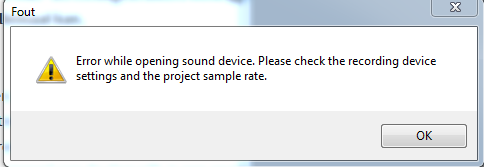

Ik heb nu versie 2.0.1 gedownload - ziet er iets anders uit en de opname wil maar niet lukken. Ik heb het idee dat er een instelling niet goed staat...

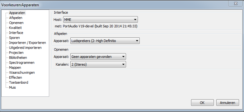

Nee, ik heb alle handleidingen al doorgewerkt, maar nergens staat iets over de instellingen.

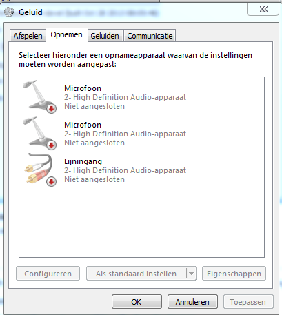

Ik heb wel iets gevonden via het luidsprekertje rechtsonder op de taakbalk.
Bij opnameapparaten - tabje opnemen - staat bij microfoon "niet aangesloten".(zie bijlage)
Zou het dit kunnen zijn? Ik weet niet hoe ik deze aangesloten krijg.
In sommige handleidingen staat dat je "stereomix" moet gebruiken: bij mij staat dit niet als optie (zie bijlage).
Zie ook de andere bijlages.

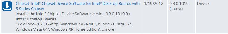

Chipsetdrivers: https://downloadcenter.intel.com/downloads/eula/20821/Chipset-Intel-Chipset-Device-Software-for-Intel-Desktop-Boards-with-5-Series-Chipset?httpDown=http%3A%2F%2Fdownloadmirror.intel.com%2F20821%2Feng%2FINF_allOS_9.3.0.1019.exe

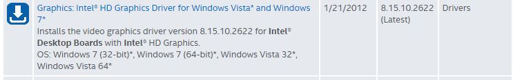

De driver voor video hoef je niet te downloaden want die versie staat blijkbaar al op je computer.

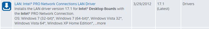

Driver voor de netwerkkaart: https://downloadcenter.intel.com/downloads/eula/21942/LAN-Intel-PRO-Network-Connections-LAN-Driver?httpDown=http%3A%2F%2Fdownloadmirror.intel.com%2F21942%2Fa08%2FPROWin7_32_v17.1.exe

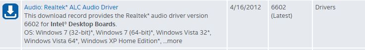

Audio driver: https://downloadcenter.intel.com/downloads/eula/21763/Audio-Realtek-ALC-Audio-Driver?httpDown=http%3A%2F%2Fdownloadmirror.intel.com%2F21763%2Fa08%2FAUD_Vista_Win7_6.0.1.6602_PV.exe
