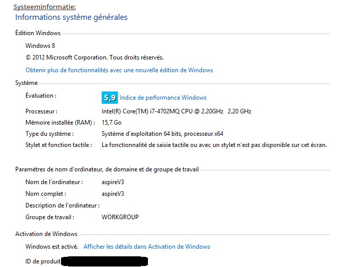

Systeeminformatie:
post-9560-0-07149500-1430637093_thumb.pn
Foutmelding:
Windows ne peut pas démarrer ce périphérique matériel car ses informations de configuration (dans le Registre) sont incomplètes ou endommagées. (Code 19)
Sinds gisteren werkt van het ene op het andere moment mijn geluidskaart niet meer.
Het systeem geeft aan, dat de juiste en de laatste drivers zijn geïnstalleerd, in apparaatbeheer heb ik de contrôleurs voor audio  uit gezet en vervolgens weer ingeschakeld. Dit heeft het euvel niet verholpen.
Wat kan ik doen om het geluid weer aan de praat te krijgen?
