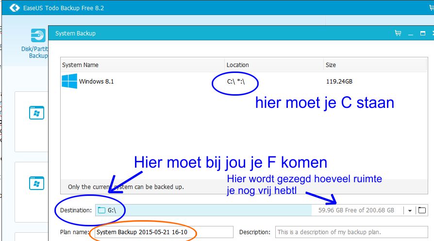

In dat geval moet je dus kiezen voor een systeembackup en dan krijg je dit venster:
post-20315-0-62353300-1432217704_thumb.j
De naam van je kloon kan je eventueel in het oranje kadertje wijzigen
