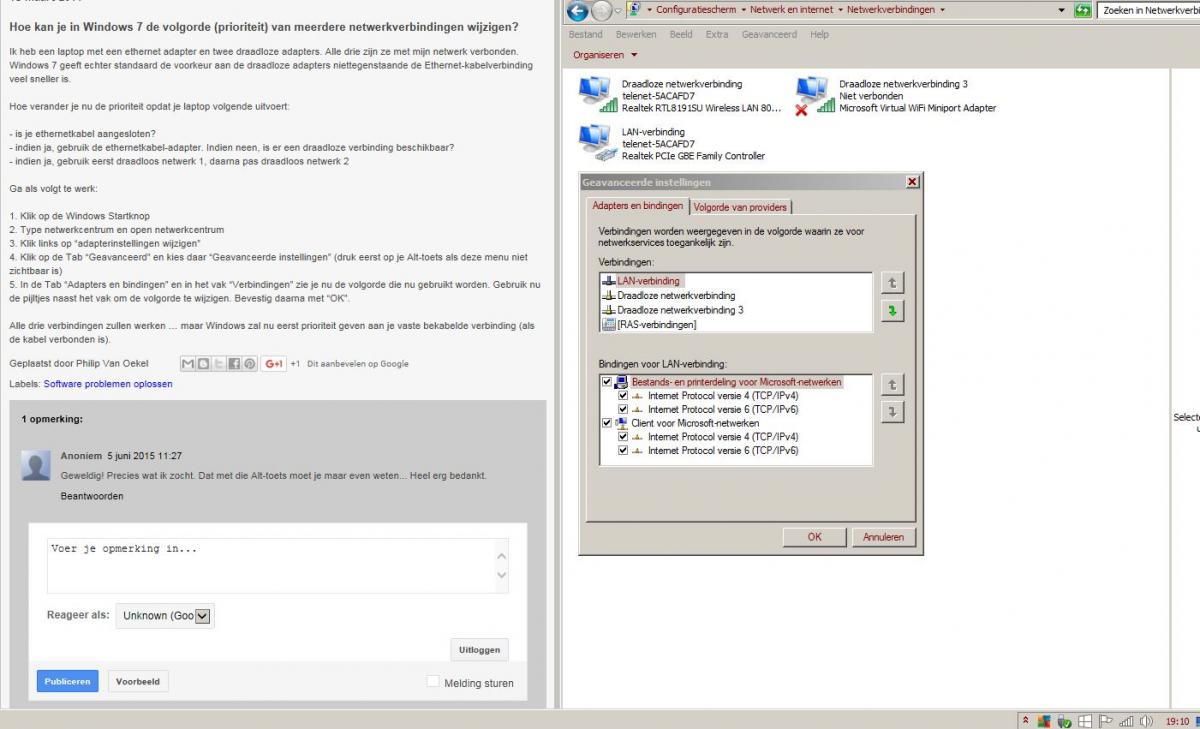

Beste,
Mijn PC draait (nog altijd) op Win 7.
Mijn provider is Telenet.  Mijn PC is bekabeld aangesloten op de modem van Telenet.  Maar toch neemt de Wifi altijd de bovenhand, ondanks de afstand en de betonnen vloer die er tussen zit.
Ik heb al de volgorde gewijzigd - zie bijlage, maar toch blijft Wifi zich opdringen.  Ten einde raad heb ik dan maar via Netwerkverbindingen mijn WLAN manueel uitgeschakeld.
Maar is er een andere manier om WiFi ingeschakeld te laten en toch de voorrang te geven aan de ethernetkabel ?

Gewoon in de tweede afbeelding met de rechtermuisknop op draadloos netwerk uitschakelen klikken en dan wordt de netwetkabel gebruikt.
Netwerkkabelverbinding moet wel met de rechtermuisknop op inschakelen staan als dat niet is gebeurd.
@stegisoft, dit is wat hij gedaan heeft en hij zoekt een manier om de Netwerkkabelverbinding voorrang te geven op de WiFi hiervoor moet je de metric aanpassen.
@DeeWee Hier een Site waarop uitgelegd word hoe je de metric kunt veranderen dat je netwerkkabel verbinding voorrang krijg op de Wifi het is alleen in het engels. Laat me weten als je er niet uitkomt!
Stuur ook even een screenshot van het Commandpromt scherm als je het commando hebt uitgevoerd van de site ( netstat -rn | more). Dan kunnen we even kijken welke metric we moeten toewijzen aan welke interface.

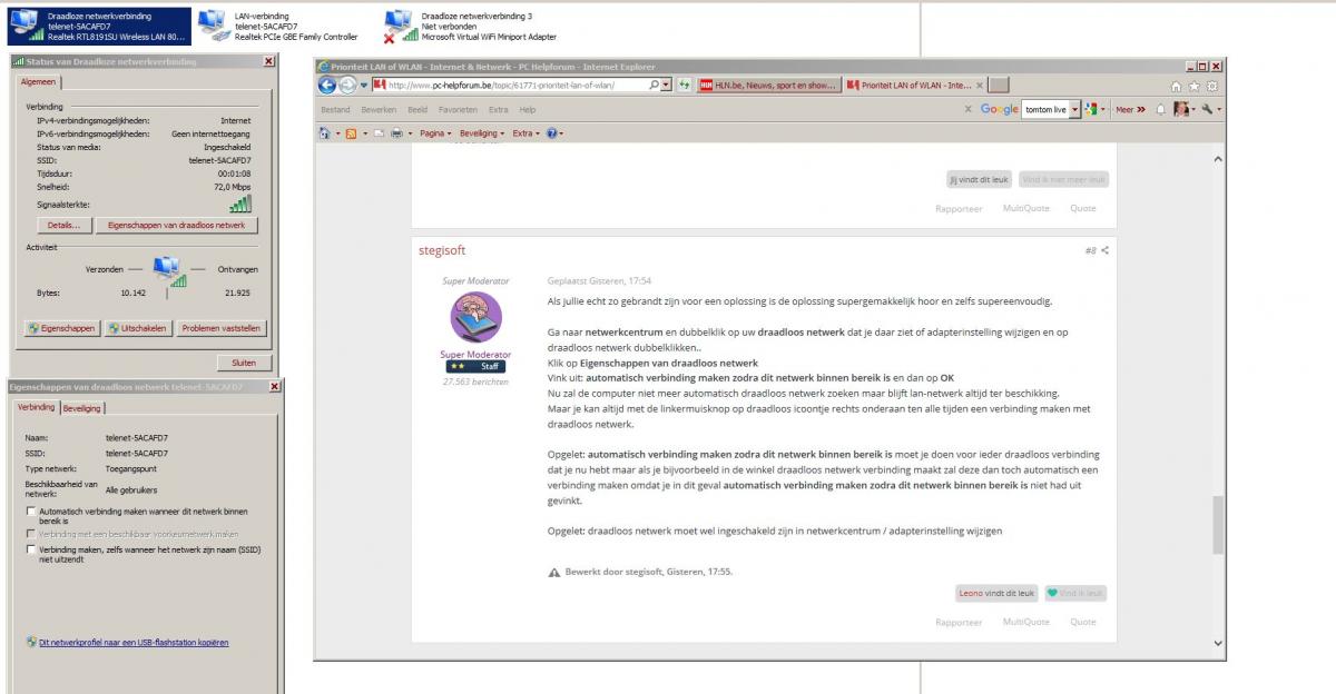

Bedankt Stegisoft, ik heb het nu zo uitgevoerd (zie bijlage) en inderdaad mijn kabel maakt nu zelf weer de verbinding.
Maar eigenlijk komt het op hetzelfde neer als de WLAN manueel uitschakelen via het netwerkcentrum, niet ?
mvrgr,
Dirk

Nou, DeeWee,
Het maakt wel degelijk een groot verschil: als de draadloze verbinding op ingeschakeld staat, blijft de bedrade verbinding gewoon op nummer 1 staan en daar ging het toch om? Als je de netwerkkabel uitneemt gaat de computer automatisch naar de wifi. Er hoeft dus niet meer in- en uitgeschakeld te worden.
Dat zou althans de bedoeling moeten zijn. Nadat ik de netwerkkabel (als test) had uitgenomen moest ik toch weer eerst klikken op "Verbinding maken" om op de wifi te komen.
