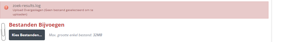

Zoek.exe logbestand plaatsen
Het toevoegen van het logje was wel gelukt hoor :)

zoek-results.txt
