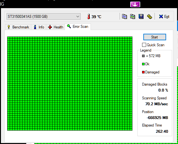

Test je harde schijf eens met HD Tune:
Vervolgens ga je naar het tabblad Error Scan, selecteer de harde schijf die je wil controleren en druk op Start (je dient GEEN vinkje te plaatsen bij Quick scan).
Maak er met het knipprogramma een afbeelding van, die kan je dan in je volgend bericht hier in je topic plaatsen .

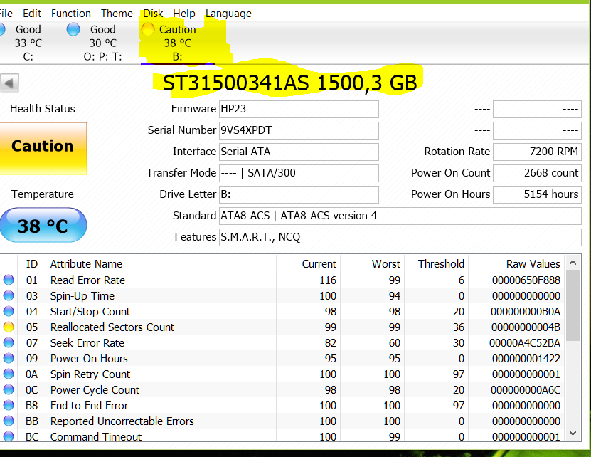

Dit zie ik staan bij crystaldisk info.
Het lijkt er op dat er iets niet goed is op de 1 tb.
Geselecteerd in het geel.
De harde schijf word gebruikt voor Backup's van bestanden.
Van de harde schijf klopt dat? zie bijlage.

bijlage vergeten bij te voegen.
