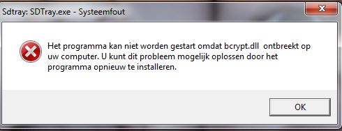

steeds opnieuw foutmelding bcrypt.dll
Beste computerexperts,
sinds enige tijd krijg ik steeds onder vermelde foutmelding bij het opstarten van mijn pc.
Wat is hiervan de oorzaak en hoe kan ik het oplossen?

De foutmelding die jij laat zien zegt dit: "Het programma SDTray,exe kan niet worden gestart omdat bcrypt.dll ontbreekt op uw computer.
SDTray.exe is in feite het pictogram in het systeemvak van Spybot Search & Destroy. Meer info hier: http://www.file.net/process/sdtray.exe.html
Gebruik jij Spybot Search & Destroy nog of heb je dat programma onlangs verwijderd? Zo'n 10 jaar geleden was Spybot Search & Destroy een prima programma. Tegenwoordig heb je meer dan genoeg programma's die beter presteren dan Spybot Search & Destroy, bijvoorbeeld Malwarebytes.
Wanneer jij Spybot Search & Destroy wilt blijven gebruiken, dan zou ik dat programma eerst verwijderen via Configuratiescherm > Programma's en onderdelen. Daarna de computer opnieuw opstarten en dan de nieuwste versie van Spybot Search & Destroy downloaden en installeren.
Heb je Spybot Search & Destroy echter al eerder verwijderd en wil je het niet opnieuw gaan gebruiken, dan moet je ervoor gaan zorgen dat je die foutmelding niet meer krijgt.
De makkelijkste manier is door ervoor te zorgen dat SDTray.exe niet meer automatisch opstart met Windows. Dan kun je regelen via CCleaner (als je dat programma al op je computer hebt staan) of via msconfig.
Informatie over het gebruik van msconfig in Windows 7 vind je hier: https://www.schoonepc.nl/windows7/msconfig.html
Scrol op die pagina omlaag naar het kopje Hulpprogramma MSCONFIG voor het uitschakelen van software. Lees die informatie rustig door.
Wanneer msconfig (Systeemconfiguratie) is opgestart, klik je op het tabblad Opstarten. Daar haal je het vinkje weg voor SDTray.exe. Daarna klik je eerst op Toepassen en dan op OK.
