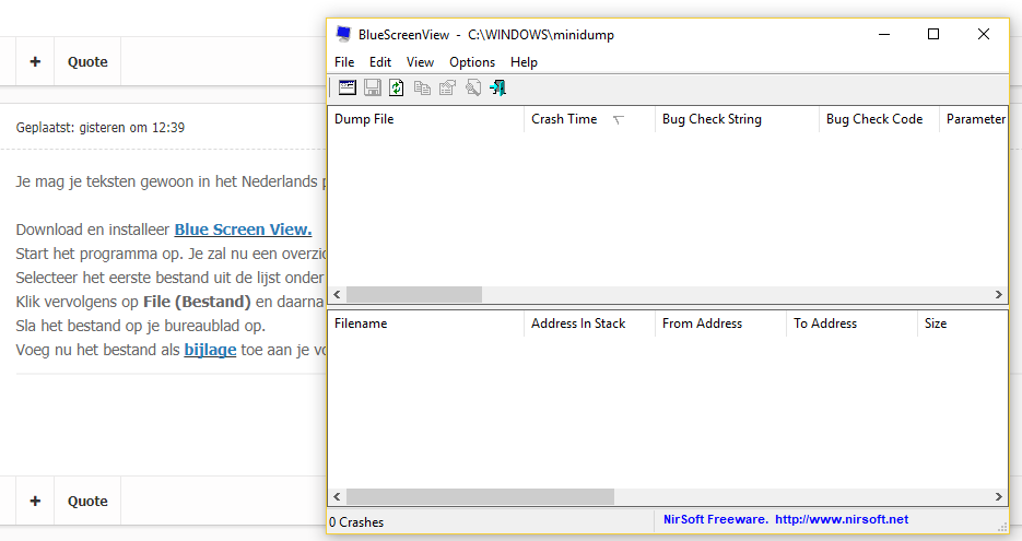

Geprobeerd, echter.. er is niks. De lijst is leeg.
Ik zie niet zo snel opties/instellingen die meer informatie zichtbaar zouden maken
